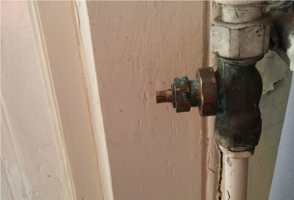

Halllo allemaal,
Sinds kort huur ik een kamer maar bij één radiator mist de draaiknop.
Ik heb al heel veel googled maar ik kan er maar niet uitkomen wat voor knop hier op past, de knoppen die ik tegenkom hebben vaak een vierkant gat ipv een ronde met kartels.
Heeft iemand van jullie enig idee wat voor knop hier bij hoort en waar ik die mogelijk kan vinden?
Er zijn universele knoppen te koop met losse inlegplaatjes die voor dit soort kranen geschikt zijn.
Draai er niet te veel aan want zo te zien is de galanmoer gebarsten (daar zit de lekkage afdichting achter)
