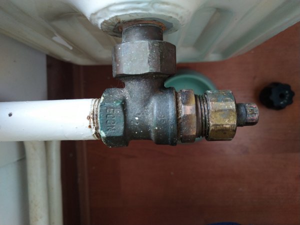

Ben al weken aan het proberen om mn radiatorkraan dicht te krijgen maar hij blijft lekken.
Nu kan ik niet echt vinden welk nieuw binnenwerk/kraan ik nodig heb.
Hieronder een foto van de kraan.
Een nieuwe kraan plaatsen is veel beter als heel lang zoeken naar een evt. nieuwe binnenwerk.
Zijn deze aansluiting nog ergens te krijgen?
Maat van de leiding is 22 mm met draad
Is wat ik kan lezen op de bocht een 1/2 kraan.
De radiator zou ik het liefste willen houden.

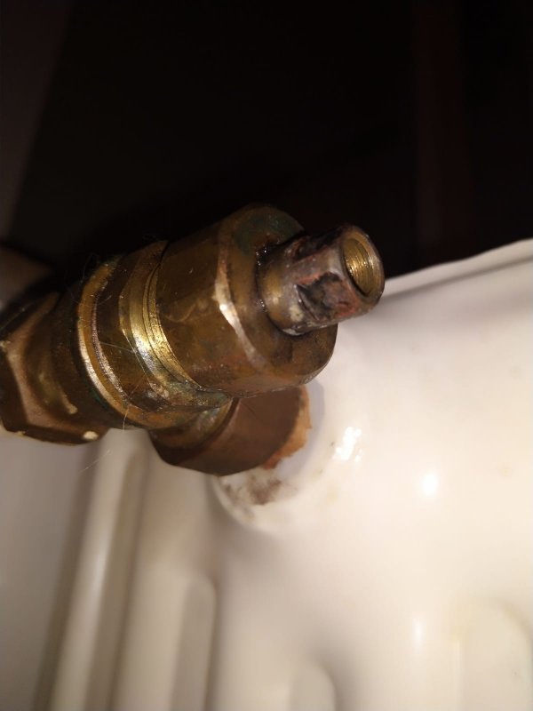

Waar lekt de kraan dan op de voorkant langs de spindel?
Dan kan het helpen om de voorste wartel weer vast te draaien dit is nl de pakkingdrukker die de spindel afdicht
Dit is een gewone haakse 1/2" kraan, en die zijn makkelijk te vervangen.
Je kunt ook de stopbus (de grote moer) iets vaster aandraaien
maar ik ging er van uit dat je dat al gedaan had.
Ja hij lekt bij de spindel.
Ben hem nu elke dag een kleine slag aan het geven om te kijken of ze stoppen met lekken.
Ben erachter dat onder in mn keuken al wat langer lekt.
Leiding is hier toch al aardig verroest om de de draad heen.
