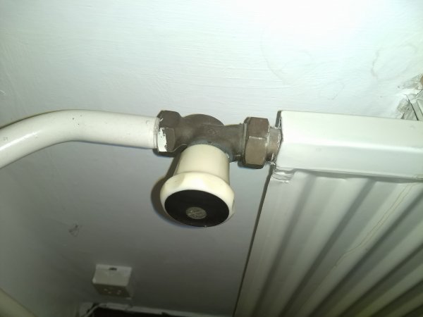

Ik wil graag een radiotorkraan vervangen voor een thermostaatkraan, maar ik kan zo geen geschikte kranen vinden. De radiator is aardig oud en de buisdiameter wijkt ook af van de huidige standaard.
diameter buis: 22mm
diamenter aansluiting verwarming: 1" (ongeveer)
is dit gemakkelijk zelf te vervangen? Zo ja, zijn er dan kranen die hier tussen passen of moet ik de buis iets inkorten en dan met koppelstukken aan de slag?
Zo te zien is het 1/2" dikwandige buis. Past op eigenlijk alle gangbare kranen.
Het gedeelte aan de radiator (staatstuk) moet je eigenlijk vervangen, bij de nieuwe kraan is een nieuw staartstuk.
Let vooral op de lengte van de kraan, zeker als de aanvoerleiding niet iets naar links/rechts kan.
