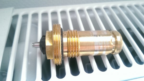

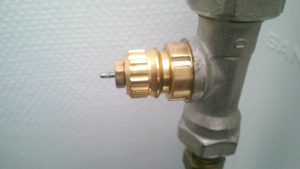

Ik wil de thermostaatknop van mijn radiator vervangen met een gewone radiatorknop. De thermostaatknop kon ik er gewoon vanaf "klikken". Maar het kraantje is verschillend, dus ik kan niet zomaar het oude kraantje gebruiken.
Kraantje thermostaatknop:
Kraantje nieuwe radiatorknop:
Hoe haal ik het kraantje eraf? Moet ik hiervoor eerst het water afsluiten en al het water uit de radiator laten lopen?
Ja, of je moet een speciale Danfoss tool hebben om het binnenwerk onder druk te verwisselen.
Is het nieuwe binnenwerk ook van Danfoss, en bedoeld voor deze kraan?
Het nieuwe binnenwerk wat u laat zien lijktme niet voor de danfoss kraan maar voor een heimeier dit gaat dus niet passen
Dank voor de antwoorden! Ik begrijp nu ook de terminologie beter :) Wat ik "kraantje" noemde is dus in feite het "binnenwerk".
Dus als ik een radiatorknop koop die bedoeld is voor Danfoss binnenwerk, dan kan ik de knop er gewoon opzetten met de bestaande kraan en het bestaande binnenwerk?
