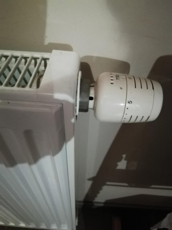

Ik hoop dat jullie mij enigszins op weg kunnen helpen. ik woon in een huurhuis en alleen met mijn 2 kids. van techniek heb ik spijtig genoeg weinig kaas gegeten.
al enkele weken wordt de radiator in mijn slaapkamer warm ook al staat de knop op O als de thermostaat beneden aanslaat.
ik neem aan dat de knop stuk is.
mijn vraag is : kan ik dat mss zelf vervangen denk je ? zo ja hoe (eenvoudig verteld liefst). wat is de prijs van zo'n nieuwe knop ongeveer en enig idee welk type ik nodig heb ?
ik hoor het graag
dank alvast
gigi
Je kunt dit soort knoppen makkelijk zelf vervangen.
Draai de knop eerst open (linksom) en draai daarna de grijze ring linksom los.
De nieuwe knop ze je op dezelfde manier vast.
Eerst knop helemaal open zetten en daarna de ring rechtsom vastdraaien.
Vermoedelijk kost een knop ca. € 15,- tot € 20,-
afhankelijk van het merk en type.
Je hebt een thermostaatknop nodig met M30x1,5 aansluiting.
Als het om een huurhuis gaat zou je het bij de verhuurder kunnen navragen. In principe is die verantwoordelijk voor de installatie.
Goeie morgen. ik ben heel blij. op basis van de duidelijke instructies heb ik die knop eraf gedaan en 1 van in de badkamer erop gezet eerst omdat ik dacht van "stel dat die radiator zelf mankeert en ik zet een nieuwe knop..."
wonder o wonder : dat ding marcheert zoals het hoort !
mooiste (rare eigenlijk) is dat die knop die "defect" scheen te zijn op de badkamer radiator gezet is en.... daar NIET doorgeeft... mss zat dat ding "vast" ? kan dat ?
in elk geval wil ik jullie danken voor de hulp. zeer gewaardeerd.
groetjes en prettige dag nog
gina
o ja : de verhuurder is idd bereid nieuwe knop voor mij te betalen als het nodig blijkt. vroeg ik ook even na. alle beetjes helpen zei de mier en deed een plasje in zee ! :D
