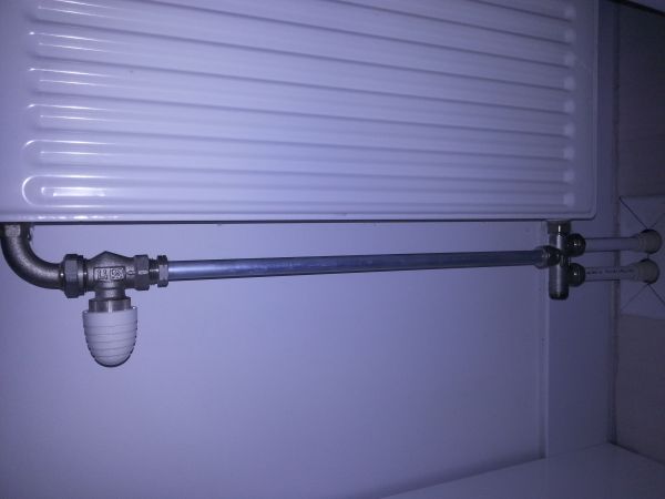

Ik woon in een huis uit 2006, maar ben de 2e bewoner. Mijn probleem is dat diverse radiatoren geluid maken als de kraan open staat. Daarnaast worden deze, maar ook diverse anderen die geen geluid maken niet warm aan de onderzijde.

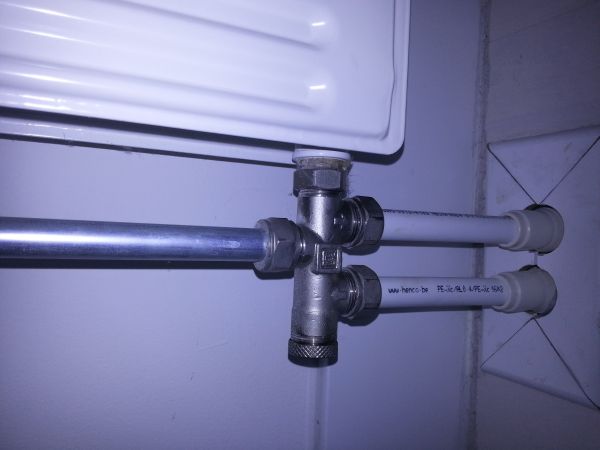

De radiatoren hebben een verdeelblok waar de leidingen op aangesloten zijn. Ik heb in dit forum gezocht wat ik in kan stellen, maar kom er niet uit. Zie bijlage voor de fototjes.

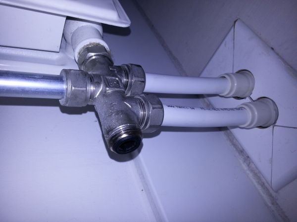

Als ik met een inbus tegen de klok in draai gebeurd er niks. Het geluid veranderd niet. Ik durf niet meer dan circa 2 slagen te draaien. Als ik de andere kan op draai komt er een druppeltje water vrij, dan durf ik ook niet verder te draaien.
Mijn vragen zijn eigenlijk kort:
1) hoe werkt dit regelblok? Van binnen zit geen metalen schroef, maar een maat 10mm inbusbout van zwart plastic.

1 kan een speciaal blok zijn voor 1 buis systemen, kan ook gewoon een voetventiel zijn
2 lawaai kan te maken hebben met een te grote stroomsnelheid, een te kleine doorgang(kraan deels dicht), lucht, bramen op leidingen.De doorvoer van een 1 buis systeem te ver geknepen
3Het is de vraag welk systeem is gemonteerd.mogelijk heb je hier een 1 buis systeem.
De aanvoer word gesplitst in het blok een deel gaat de radiator in en het andere deel gaat direct de retour weer in de retour is de aanvoer voor de volgende radiator.
Dan is de retour heet terwijl de onderzijde van die radiator koud kan aanvoelen.

Ik vraag me altijd af als jullie het over 1 buis systeem hebben hoe dat water loopt in een onderblok.
Dit begrijp ik zie ook de pijlen op het onderblok. Maar nu het 1 pijps systeem.
Probleem is dat deze radiator verkeerd gebruikt wordt, of de foto staat niet goed. :?
Voor een verticale plaatsing hoor je een verticaal radiator toe te passen.

@wgb er zit in dat onderblok dan een opening tussen aanvoer en retour met een regelkraan om een drukverschil te houden tussen aanvoer en retour zodat een deel van het water over de radiator loopt en een deel via de bypass.
Wordt het water bij een 1 pijpssysteem dan veel sneller door de buizen gepompt?
