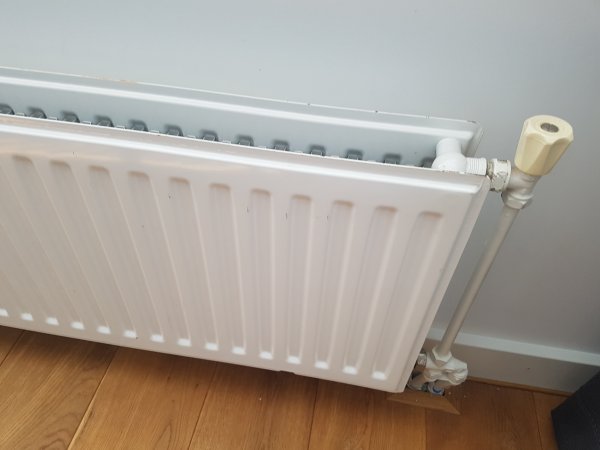

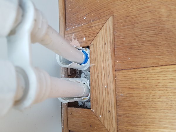

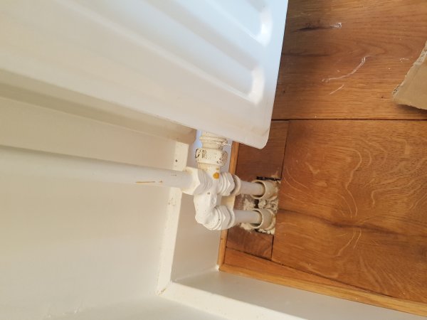

Toevallig ook een nieuwe vloer gelegd? Lijkt aardig krap langs de mantelbuizen te lopen...
Peter1988
Hoi Hessie, geen nieuwe vloer. Maar de radiator die hier hing, een type 11, is vervangen door een type 22 zoals te zien op de afbeelding. Wellicht zijn de leidingen daardoor wat strakker gaan zitten?

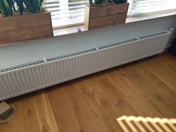

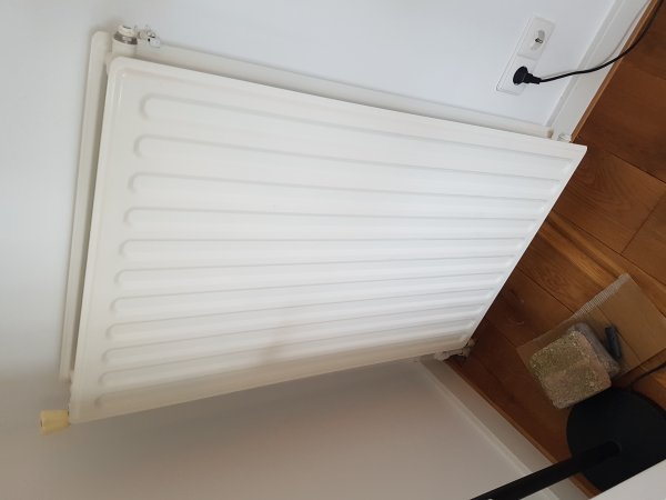

Kan dit mogelijk ook zorgen voor geluid in de andere radiator in de woonkamer? (Beiden maken namelijk het eerder genoemde geluid. Zal nog even 2 foto's toevoegen voor wat het waard is.
Nogmaals bedankt voor de reacties tot dusver. Radiator 1
Radiator 1
Radiator 2
Radiator 2
Cvolieboy
Er zijn consoles waar de radiatoren mee aan de muur hangen waarin de in beugel waar de radiator inhangt voorzien is van een kunststof blokje.
Als dat blokje ontbreekt kan de radiator in de beugel ook kraken en tikkende geluiden maken.
