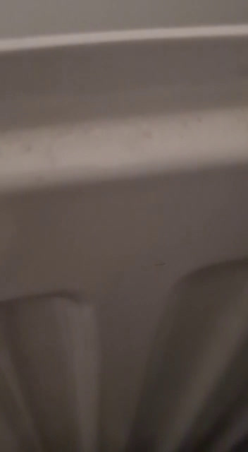

Sinds een paar maanden woon ik in een nieuw huis. Dit huis heeft vloerverwarming op de begane grond.
De begane grond heeft ook een aparte kamer waar geen vloerverwarming is en daarom hangt daar een radiator (mijn tijdelijke werkplek). Op de 1e verdieping hangen ook nog 2 radiatoren.
Vanwege covid werk ik al een aantal maanden thuis. Ik word echter helemaal gek van het geluid wat er uit de radiatoren komt. Het is een soort ritselend geluid en het is vrij hard en ook in alle radiatoren te horen op hetzelfde moment. De radiatoren worden wel allemaal warm. Ik heb alle radiatoren al meerdere keren ontlucht maar helaas blijft het ritselen aanwezig. Toen wij hierheen verhuisden hebben wij alle radiatoren losgekoppeld omdat er gestucced werd. Daarna hebben wij ze weer op dezelfde manier teruggehangen. Ik weet niet of het probleem bij de vorige bewoners ook al aanwezig was. Daarnaast hebben wij een nest thermostaat laten installeren voor de vloerverwarming en hebben wij stadsverwarming. Ik woon in Almere en daar hebben we geen gasaansluiting.
Ik kreeg al op een ander forum de vraag of ik dezelfde onderblokken heb teruggeplaatst en dat het zou kunnen dat ik de retour en aanvoer heb omgedraaid. Ik weet alleen niet hoe dat zou moeten omdat de verwarming weer precies op dezelfde manier is teruggehangen.
hebben jullie enig idee wat het probleem veroorzaakt? Ik ben een beetje ten einde raad!
Hieronder een filmpje van het ritselende geluid:
Samenvattend:
- Radiatoren zijn tijdelijk afgekoppeld vanwege stucwerk
- Wij zijn aangesloten op stadsverwarming
- Wij hebben vloerverwarming
- Er is onlangs een nest thermostaat aangesloten.
- Alle radiatoren zijn ontlucht
- Het geluid is in alle radiatoren te horen
Alvast bedankt! Mochten jullie meer informatie nodig hebben of betere foto's dan doe ik dat natuurlijk graag haha :lol:

Hi Headhunter,
Als ik de radiatoren allemaal dicht draai is het geluid weg. Heb jij enig idee hoe we dit probleem kunnen verhelpen?

Kun je nu door openen en sluiten de bron (radiator) het geluid terug laten komen of heb je bij elke radiator dat het geluid terug komt.

Bijna een jaar later, maar wil toch even een update geven wat uiteindelijk het probleem heeft opgelost.
We hebben een monteur langs laten komen en die zag al snel dat alle onderblokken in de radiatoren half dichtgedraaid waren. Daardoor kwam het irritante geluid. Nadat hij ze goed heeft open gedraaid was het geluid verdwenen!
