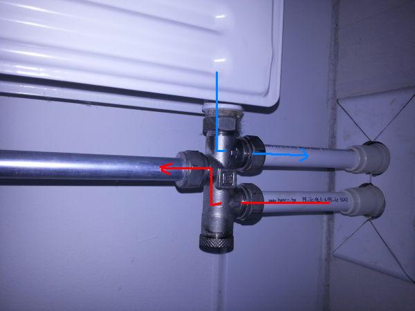

Ik woon in een huis uit 2006, maar ben de 2e bewoner. Mijn probleem is dat diverse radiatoren geluid maken als de kraan open staat. Daarnaast worden deze, maar ook diverse anderen die geen geluid maken niet warm aan de onderzijde.
De radiatoren hebben een verdeelblok waar de leidingen op aangesloten zijn. Ik heb in dit forum gezocht wat ik in kan stellen, maar kom er niet uit. Zie bijlage voor de fototjes.
Als ik met een inbus tegen de klok in draai gebeurd er niks. Het geluid veranderd niet. Ik durf niet meer dan circa 2 slagen te draaien. Als ik de andere kan op draai komt er een druppeltje water vrij, dan durf ik ook niet verder te draaien.
Mijn vragen zijn eigenlijk kort:
1) hoe werkt dit regelblok? Van binnen zit geen metalen schroef, maar een maat 10mm inbusbout van zwart plastic.
2) waarom maken sommige radiatoren geluid, en anderen niet? Ik heb alles meerdere malen ontlucht en er komt telkens alleen water uit.
3) waarom worden radiatoren vaak niet warm aan de onderzijde, terwijl soms wel de retourleiding heet wordt?
Mijn huis heeft stadsverwarming met een grote capaciteit. Ik kan bijvoorbeeld meerdere warme kranen open draaien. Bij het testen heb ik de thermostaat uren op een zeer hoge waarde gezet. Na circa een uur worden sommige radiatoren warmer aan de onderzijde, maar nooit heet.
Ik heb me suf gezocht op dit forum, maar kan nergens een goede oplossing voor mijn situatie vinden. Kan iemand me helpen?
