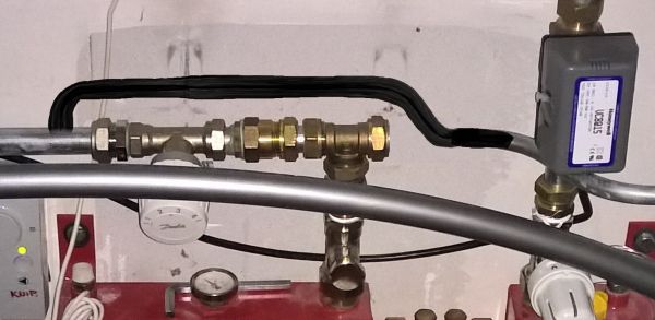

Beste klussers,
Wij zijn sinds maart dit jaar in het bezit van vloerverwarming, de laatste paar weken is het natuurlijk wat kouder en hebben we verwarming eindelijk kunnen testen.
De vloerverwarming van 5 groepen verwarmt de begane grond van circa 45m2, en we hebben nog een kleine radiator in de hal.
Op de 1e en 2e verdieping hebben wij enkel radiatoren.
Op dit moment staat de kamerthermostaat op 20.5 graden ( deze temperatuur is ingesteld vanaf 16 uur ) tussen 22 en 16 staat de temperatuur op 19 graden ingesteld.
Op het moment dat de vloerverwarming ( ook al is het een halve graad ) warmte nodig heeft, blijven de kachels in de rest van de woning koud, is het mogelijk om een instelling te veranderen, of iets te veranderen in het systeem op dit op te lossen?
Alvast bedankt voor de reacties.
MVG,
Do
Eén of meerdere radiatoren staan open, maar geen één word warm als de vloerverwarming warmte vraagt.
Kachels zijn ontlucht, doen het wel als de vloerverwarming geen warmte vraagt ( zoals de kachel in de douche in de ochtend ).
We hebben pas vloerverwarming sinds maart, sinds een aantal weken maken we pas gebruik van de radiatoren, en vloerverwarming, sindsdien viel het probleem op.
Ik ga inderdaad de installateur benaderen, maar zou graag van tevoren willen weten wat een ( goede ) oplossing is.
PS ik zal zo meteen nog even wat foto's uploaden van de instellingen.
Is de installatie verdeeld in 2 zones, een voor de vloer en een voor de radiatoren? Dan kan het zijn dat het zoneventiel van de vloer wordt dicht gestuurd als de VW warmte vraagt.
bernhard.

Dit voetventiel dichtdraaien, totdat de radiatoren wel warm worden als de vloerverwarming warmte vraagt.
Best mogelijk dat er nog meer ingeregeld moet worden trouwens.
Nu ik beter kijk, en even teruglees, heb je ook nog steeds hetzelfde probleem als destijds door hessie aangekaart:
Hessie schreef:
Als de radiatoren in de hal en op de bovenverdieping de komende winter niet fatsoenlijk warm willen worden, weet je alvast waar dat van komt: Die zitten nu ook achter de retourbegrenzer :cry:
Zo moet het aangesloten worden:
EN zoals hierboven geschreven, inregelen.
Zit dat rtl ventiel in de retour van zowel de vloerset als de radiatoren wel goed?
Helaas niet heel erg thuis in stadsverwarming.
Nee dat zit niet goed. Dat teken ik hier boven uit. Alleen de vloer moet door de rtl. De radiatoren niet.
Ik heb op jullie aanraden het voetventiel iets dicht gedraaid, nu worden de radiatoren overal goed warm.
Wel heb ik het idee, dat de vloerverwarming iets langzamer op temperatuur komt ( wat logisch is als er minder warmte heen kan ), de thermostaat word om 17.30 ingesteld op 20 graden, de ruimte is dan al 19.5 graden, de warmte is circa 2 uur later 20 graden, is dit een normale tijdsduur voor vloerverwarming ( buiten is het nu circa 11 graden, huis is uit 2006 en goed geïsoleerd.
Wat is het nadeel als de installatie niet word aangepast zoals jij adviseert op de foto?
Allemachtig wat een gepruts. De radiatoren zitten dus nog steeds achter de retour begrenzer. Wat daar het nadeel van is wordt nu wel duidelijk: Ze worden niet warm.
Laat het 'bedrijf' dat dit gemaakt heeft het gewoon oplossen.

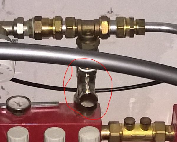

Nog 1 vraagje over het ontluchten.
Bovenaan zit een ventieltje, als ik deze open draai komt er meteen water uit, is dit de ontluchter?
En hoe vaak is het nodig om te ontluchten met stadsverwarming?
Helaas lukt het niet om een foto te uploaden via de site, of via een externe site.
PS is een soortgelijke ontluchter als op deze foto :
Het middelste rode pijltje, ik zie op de foto 5 ontluchters zitten!
zou dit bij ons ook zo moeten zijn?
