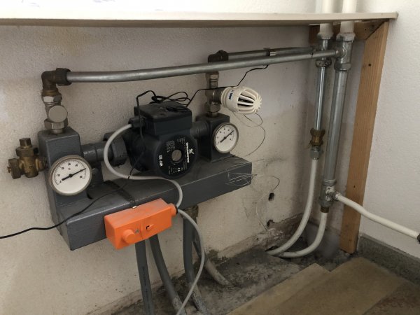

Radiator in onze woonkamer wordt niet goed warm. Deze radiator zit als laatste in het totale (2 pijps) verwarmingssysteem. Nagenoeg op dezelfde plek zit ook de vloerverwarming (tbv hal en keuken) en de radiator van de hal aangesloten.
Betreffende radiator is aangesloten met Vekolux onderblok welke helemaal openstaat. Radiator wordt eerst aan bovenzijde warm maar onderzijde nagenoeg niet. Doorstroming lijkt niet goed. Radiator is ontlucht.
Kan de vloerverwarming dit probleem veroorzaken?
Zie foto. De witte slangen gaan naar de betreffende radiator in de woonkamer.

Inregelen wordt lastig. Meeste radiators in huis hebben een oude verwarmingsknop waar je niet mee in kunt regelen.
Daarnaast vraag ik me af of inregelen wel de oplossing is. De meeste radiators in het circuit staan dicht en nemen geen warm water af.
Wat me opvalt is dat de aanvoerleiding boven de aftakking naar de vloerverwarming wel erg warm wordt en het deel onder de aftakking naar de vloerverwarming (dus het deel wat naar de betreffende radiator gaat) een stuk minder warm is.
Het lijkt dus dat de vloerverwarming (de pomp) als het ware al het warme water naar zich toetrekt.
Je verdeler is hydraulisch actief, dat houd in dat deze idd water uit het CV circuit aanzuigt.
Aan de retour zijde zit een zilverkleurige dop, daaronder zit een ventiel waarmee je de hoeveelheid retour water kan instellen en automatisch dus ook de hoeveelheid water dat word gevraagd uit de cv.
Pompsnelheid van vloerverwarming heeft altijd op stand 2 (van de 3) gestaan. Deze alvast terug gezet naar stand 1. Misschien heeft dat hetzelfde effect als retour verder dichtdraaien.
