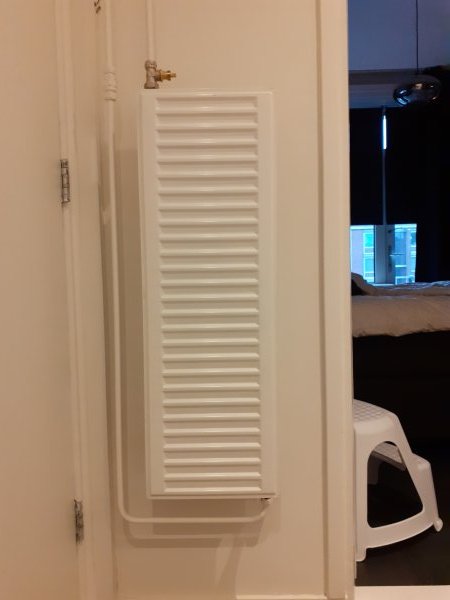

Na dat ik een radiator heb laten vervangen blijft hij koud. Wat kan het probleem zijn. Ik denk dat je een horizontale niet als verticale kan gebruiken ? Ben maar een leek
Heb je hem ook ontlucht?
Je schrijft je hebt hem laten vervangen, heeft degene die hem geplaatst heeft hem niet werkend opgeleverd? Die persoon dan even terug laten komen.
Afgifte zal niet optimaal zijn maar hij moet wel warm worden.
Ik vermoed een luchtbel in de aanvoer.
Draai alle andere radiatoren maar. Even dicht en kijk of het dan warm word.
In de retour lijkt het geen sok te zijn, misschien een ballofix welke dichtstaat....
Een duidelijkere foto zal zeker helpen.
Ondanks dat hier eigenlijk een verkeerde radiator gekozen is, zal hier echt wel warmte doorheen moeten gaan.
In dit geval zal al het vuil voor de aansluiting komen te liggen.
Laten vervangen, volgens mij had de vervanger een aftapkraan moeten aanbrengen.
