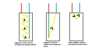

Ik heb problemen met één radiator. Deze, geplaats in de badkamer beneden 2e radiator naast de cv installatie, wordt onder niet warm. Heb wel ontlucht door alles af te sluiten behalve deze radiator. Je hoort dan dat de lucht eruit geperst wordt, de radiator is dan ook heet. Na 2 dagen echter weer hetzelfde probleem.....

Zet de ketel eens uit en ontlucht dan over al en het hoogste punt.
Doe de radiator kraan dicht en ontlucht en ook als je hem open doet even ontluchten.
Mobel
Aan welke kant zit de ontluchting ? hangt ie een beetje op afschot ?
Is de radiator aan de bovenkant aangesloten?
En zo ja, is er dan ook een stijgbuis gebruikt?
De loodgieter
En zo ja als er een stijgbuis is gemonteerd zit deze in de aanvoer of in de retour?
er zijn een paar mogelijkheden zie hieronder.
