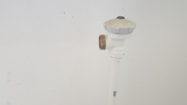

Ik wil de radiator tijdelijk van de muur af hebben ivm stuc werkzaamheden..bij dit onderblok ( zie foto ) twijfel ik een beetje hoe ik dit moet aan pakken...ik had al gebrobeerd om met een waterpomptang
die wartel los te draaien maar er is geen beweging in te krijgen..heb ik wel de juiste te pakken?....zo ja?..wat heb ik dan nodig om hem af te doppen?
alvast bedankt

Ik ga ervan uit dat de radiator reeds leeg is. Normaalgesproken moet de wartel los gemaakt worden met een steeksleutel of bahco sleutel. De kraan hou je tegen met een andere steek of bahco. Soms is enige kracht noodzakelijk.
Tijdelijk afdoppen met een (15mm) dop verkrijgbaar bij de bouwnaterialenzaak incl. ringetje.

Dankje wel bert,ik wil de aanvoer ook afdoppen weet je bij deze ( zie foto )
ook welke ik zou moeten hebben? alvast bedankt..
Frank
De toevoer kan je gewoon dichtdraaien, dan is hij dicht tenzij de kraan lekt.
