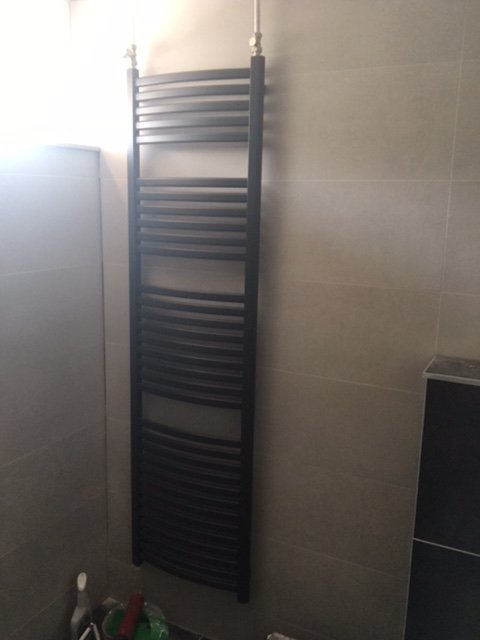

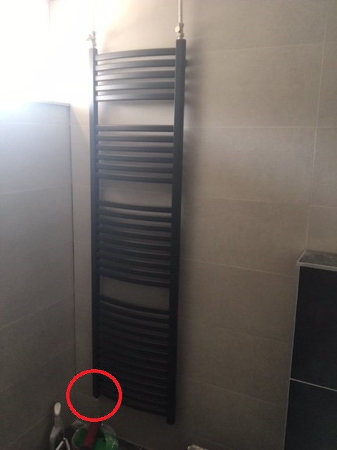

Hoi,

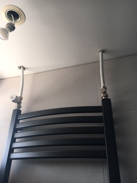

In onze badkamer is een tegel stuk precies bij de bevestiging van de design radiator aan de muur. Nu moet de radiator voor een aantal dagen los om de tegel te vervangen. De toe en afvoer van de radiator is aan de bovenkant en dus hoger dan alle andere radiatoren in huis, moet ik dan heel het systeem leeg laten lopen?
Kunnen jullie mij vertellen wat de werkwijze hiervoor is?
Ook het opnieuw aansluiten is voor mij een raadsel.
Daarnaast moet de rest van het systeem na demontage wel weer werkend zijn omdat er waarschijnlijk een week overheen gaat tot de radiator opnieuw gemonteerd wordt.
Ik hoor graag van jullie
Hierbij wat fotos

Ik zou de druk van de ketel halen. Daarna de leidingen losdraaien. Er zal waarschijnlijk weinig water uit komen. Effe emmertje er onder.

Maar ontopic. Zoals eerder gezegd, druk van de ketel. Radiatorkraan dicht zetten, retourkoppeling dopje er af en deze ook dicht draaien met een imbus, koppelingen losdraaien en radiator demonteren.
Hierna de installatie weer vullen. Terug plaatsen in omgekeerde volgorde.
En als je hem toch los hebt, zou ik de leidingen vanuit het plafond met chrome buis of rvs buis maken of erom heen doen.
Druk kan gewoon op de ketel blijven.
je kan deze radiator uit het systeem halen door de knop dicht te draaien en het ventiel aan de andere kant.
wel lelijk aangesloten met die flexibele slangen zo
Onder het ronde dopje van de rechter aansluiting zit dus een imbus die je dicht kan draaien.
Als je de kraan en het ventiel hebt dicht gedraaid zit de radiator nog wel vol met water.
Kijk even of er onderaan de radiator een aftap mogelijkheid zit. Zo niet, wees dan bedacht op een redelijk zwaar ding dat loskomt van de muur als je hem los neemt.
Dus even met zijn tweeën doen.

Druk van de ketel was meer een advies omdat er volgens mij geen aftapper onder aan de radiator zit. Mocht je de kraan en retour dichtzetten terwijl er nog druk op de radiator staat krijg je een aardige douche vanuit de radiator als je de koppelingen losdraait.
Volgens mij zit er toch een aftapper op, of ik moet het verkeerd zien.
Zie rode cirkel.
