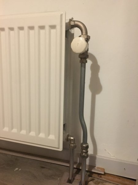

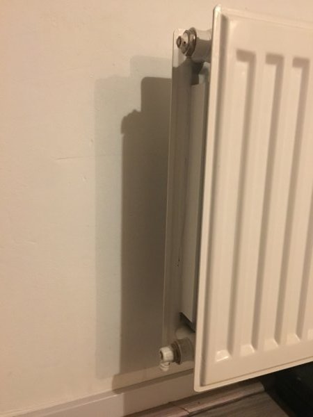

Hallo klussers,
Kan iemand mij uitleggen hoe ik deze radiator het beste (tijdelijk) kan ontkoppelen?
Je hebt geen voetventiel dus kan je de radiator niet afkoppelen zonder het systeem leeg te laten lopen.
Als het systeem leeg is kan je de radiator verwijderen en de betreffende leidingen afdoppen met twee blindstops.
