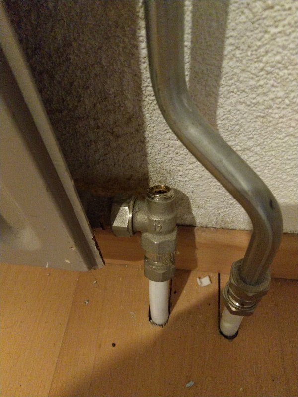

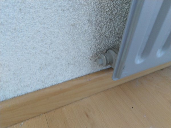

Voor het ontkoppelen van een radiator ik heb het afvoer ventiel gevonden en dicht gedraaid. Vervolgens de toevoer dicht gedraaid, so far so good.

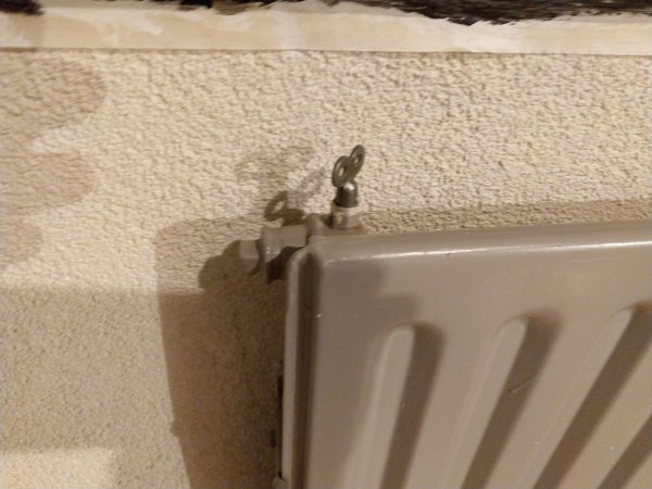

Maar dan moet ik volgens mij de ontluchting open draaien. Als ik dit doe dan komt hier een staaltje water uit en de druk achter dit straaltje lijkt niet af te nemen. Heeft iemand een idee wat het probleem kan zijn?

Volgens mij geen officieel aftap kraantje. Ik wou proberen dit open te draaien (zie foto), maar durfde dat niet te doen zolang er nog water uit de ontluchting komt.
Hoe lang heb je het ontluchtingskraantje open gehad?

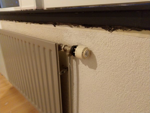

Neem de thermostaatkraanknop er eens af. Misschien sluit die niet helemaal goed af.
Na het dichtdraaien van aanvoer en afvoer zit er waarschijnlijk nog wel wat waterdruk in de radiator: standaard toch wel tussen de 1 en 2 bar in je cv systeem. Dus het ontluchtingskraantje wat langer openhouden tot de druk eraf is. Plat bakje onder de radiator enzo proberen af te tappen ?
Als een thermostaatknop niet helemaal sluit, hoe moet ik dan de radiator ontkoppelen? En een niet helemaal sluitende thermostaatknop, is dat iets wat te fixen is, of hoort dat zo?
De imbusdop zit inderdaad nog wat hoog en lijkt daardoor niet dicht. Heb je wel rechtsom gedraaid tot hij vast zat?
Een paar dingen:
Het retourventiel op de foto is zeer waarschijnlijk niet dicht.
Probeer deze zover mogelijk rechtsom dicht te draaien.
Een goed thermostatisch ventiel zal altijd afsluiten als je deze helemaal rechtsom dichtdraait.
Uitzonderingen:
-defect ventiel of defecte knop
-het vriest in de ruimte waardoor de kraan iets open blijft staan
(vorstbeveiliging)
Ik zou eerst beginnen met het retourventiel.
