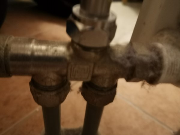

Ik wil een radiator definitief verwijderen. De radiator heeft een onderblok
Ik wil de leidingen een stuk uitbikken zodat ik de aansluiting in de dekvloer kan verbergen.
Wat ik mij afvroeg is of ik de leidingen gewoon kan afdoppen, of dat ik deze door moet lussen.
Er zit ook ergens een verdeelblok
Deze heeft 3x koud en 3x warm, terwijl er op de verdieping 4 radiatoren zijn.
Nog mooier zou natuurlijk zijn om de buizen bij dat verdeelblok af te sluiten, maar ik heb geen flauw idee hoe ik er achter zou kunnen komen welke leidingen naar de radiator lopen.

Het enige wat je kunt doen is proberen goede foto's te maken van het ventiel aan beide kanten en die hier te plaatsen.
Misschien kunnen we dan zien welk ventiel type het is.
Ik vermoedt een Herz, maar welke?
Hieronder de afbeeldingen, de achterkant was een beetje lastig scherp op de foto te krijgen.
