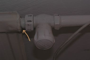

Mijn radiator lekt bij de pijl. Het helpt niet echt als ik aan de moeren ga draaien (de linker buis draait alleen maar mee). Volgens mij moet de buis in de radiator gedraaid worden. Hoe doe ik dat? Moet ie dan leeg?

Voor zover ik kan zien staat de pijl bij een lasnaad.

Als het lekt op de schroefdraad zal het systeem leeg moeten zodat je de aansluiting opnieuw kan verpakken.
Soms kan het lekken verholpen worden, haal de druk van de cv, leeg laten lopen is niet nodig voor deze ingreep.
Draai met een waterpomptang het stukje bij de pijl wat verder in de radiator, het gaat om rechtse draad, dus met de klok mee.
Draai eerst de wartel op de kraan, de beschadigde op de foto, eerst iets los.

Ja, klink aanemelijk Jan, Het ontbreekt alleen aan een waterpomptang die smal genoeg isom die buis vast te draaien. Ik ga er 1 proberen te regelen ergens...

Misschien een steeksleutel gebruiken :-) Wel even een bakje onder de rad.kraan doen en eventueel een stukje karton tegen de behang aandoen om uitlopend water tegen te houden.

Ik denk toch niet dat het gaat lukken zonder alles los te halen, het blijft lekken. Als ik het nou loshaal, kan ik dan teflon gebruiken en de buis er opnieuw indraaien. Of moet je daar ander spul voor gebruiken? Ik heb zoiets nog nooit losgehaald.
Daar kunt u teflon voor gebruiken, beschadig met een metaalzaagje de schroefdraad en breng met de draad mee vijf of zes lagen teflon om de schroefdraad aan.

Met fitterskit en hennep in plaats van teflon tape kan het ook.

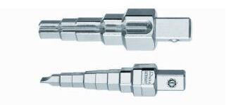

Je heb officieel daar een pummelsleutel of inbus sleutel voor nodig.
Die past in het staartstuk van de koppeling.

Een pummelsleutel is een getrapte imbussleutel om de "puntstukken" van de radiatorkraan in de radiator te draaien.

De juiste benaming voor de sleutel waar het hier over gaat is heel een voudig "staartstuksleutel".
Deze is dan ook te vinden bij google en andere leveranciers.

En een pummel van de kraan is het gedeelte wat in de radiator gaat.
Vandaar de oude benaming pummelsleutel. :wink:
