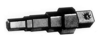

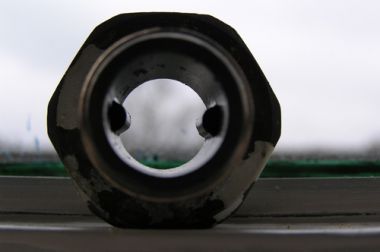

Hmm, ik dacht dat het allemaal inbussleutels waren, maar er zitten 2 gleuven in zie ik nou. En dat past natuurlijk op deze pummel:
Ik heb een beiteltje gebruikt. Ga hem zo vullen, ben benieuwd.

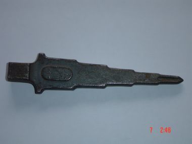

Klopt daar had je dus een pummelsleutel voor nodig.
In nood gebruikte ik weleens de achterkant van een grote waterpomptang.
Of wat u gebruik kan ook :prima:
