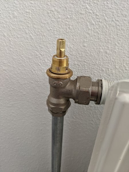

Hoi,
Nieuw hier. Ik wilde mijn comap kraan vervangen door een thermostaat kraan. Dus binnenwerk besteld. En juiste adapter.
CV systeem leeg laten lopen.
Echter ik krijg het binnenwerk niet los.
Ik heb ook geprobeerd de koppeling los te krijgen. Maar beiden zitten muurvast.
Wat doe ik fout? Iemand tips?
Gebruik je wel een passende sleutel of een waterpomptang?
Met een passende sleutel kan je hem even een tik geven.
Je hebt er nu de bovenste "moer" afgedraaid, en dat moet je niet doen.
Deze moer is alleen bedoeld om de spindel af te dichten, door op het witte deel in de kraan te drukken.
Deze bus dus terugplaatsen en handvast aandraaien zodat de pakking er niet uit kan gaan.
(als de pakking losgaat door de waterdruk dan krijg je lekkage)
Het onderste deel moet je wel vrij makkelijk los kunnen draaien.
Draai eerst de kraan iets of helemaal open en daarna draai je het binnendeel er linksom uit.
Als dat niet lukt gewoon meer kracht gebruiken of anders de kraan vervangen.
Ik zal nog eens proberen met de moer aangedraaid.
Ik gebruik een passende sleutel en heb ook een waterpomp tang. Ik heb veel kracht gezet. Ik was bang iets stuk te maken (en dan lekkage te hebben, omdat het allemaal niet zo nieuw meer is). Ook de rest van het hele kraan gebeuren (het metalen T stuk) heb ik geprobeerd los te krijgen. Ook dat ging niet.
Ik heb uit frustratie al meerdere tikken gegeven ;-)
Ik ga morgen nog een poging wagen. Nu alles weer op druk.
De waterpomptang hiervoor niet gebruiken.
Gebruik een passende ringsleutel en ook geen steeksleutel.
