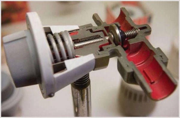

Voor mijn begrip, zit er een mechanisme in de kraan dat hem in principe op basis van de leidingdruk doet opengaan tenzij het pinnetje ingedrukt is?
Dank hiervoor, er zit dus een veer in die schotel en pennetje naar buiten drukt wanneer de knop opengedraaid wordt.
Maar de schotel is dus niet vast verbonden met het pennetje? Want als dat zo zou zijn zou naar buiten trekken van het pennetje de doorstroming op gang moeten brengen en dat is niet het geval. Sowieso zou de veer het pennetje al naar buiten moeten drukken en dat gebeurt ook niet. Dus ik kan het beste op zoek naar een nieuwe kraan, dat kost ook niet de wereld. Zijn die qua maatvoering (hoogte) standaard of moet ik de oude opmeten voor ik een nieuwe haal?

U kunt de klep in de kraan ook weer gangbaar maken.
Aftappen en de kraankop eruit draaien, dan de klep los maken.
Nog even een update, het was vandaag relatief zacht, dus de ketel uitgezet, beetje water eruit en de kraan losgedraaid. Weer gangbaar maken ging toen relatief simpel en inmiddels is het probleem dus verholpen. Dank aan alle beantwoorders!
