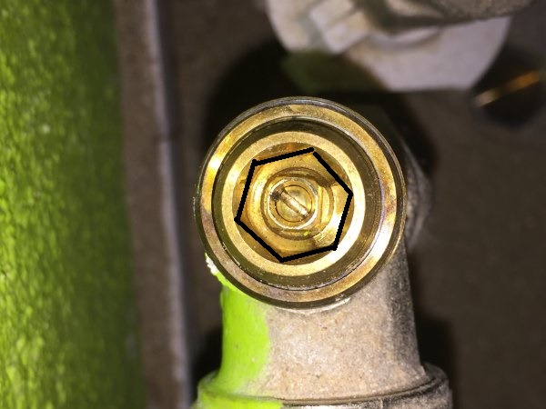

Radiator afkoppelen - heeft deze radiator voetventiel?
Ik wil graag onderstaande radiator afkoppelen. Volgens mij heeft deze radiator toch een voetventiel? Maar hoe werkt dit?
Bedankt!
Daar hebt u een speciale sleutel voor nodig, een zeskant met een gat in het midden.
Met een pijpsleutel lukt het vaak ook wel, die moet dan in het grote zeskant passen.
