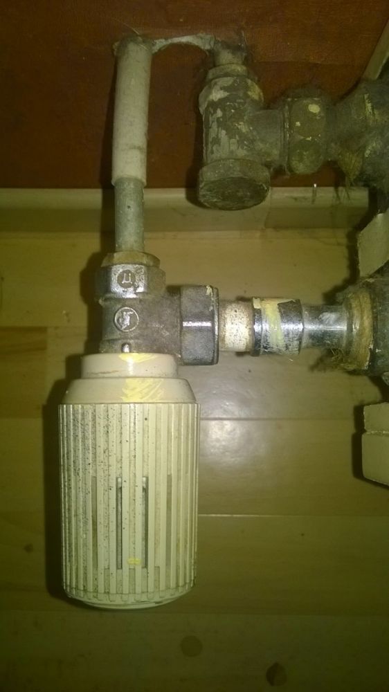

Knop staat dicht, toch blijft radiator warm.
Merk is Radson
Wat kan ik doen ?
Verwijder de knop en zorg dat het pennetje in de kraan ingedrukt wordt, b.v. door een kleine lijmklem er op te zetten.
Wordt de radiator nu wel koud dan is de thermostaat kapot.
Boudewijn 033
Een euro cent tussen de kraan en knop wil weleens helpen.
