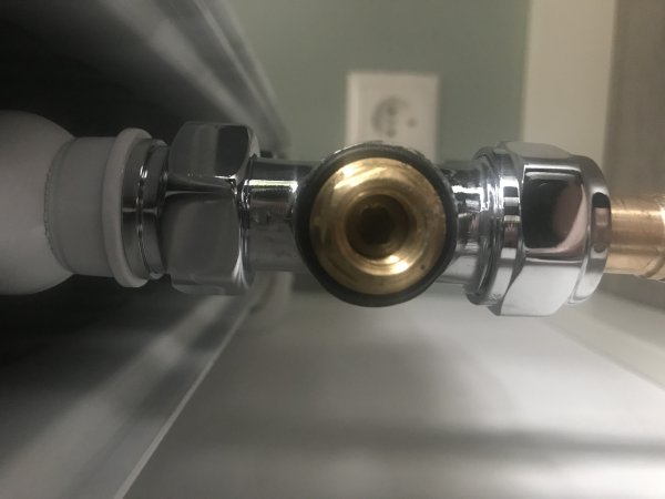

Afgelopen week is na een verbouwing de laatste radiator geplaatst. Het gaat om een verticale design radiator
Deze werd niet warm, inmiddels heb ik alle tips gevonden op het forum al geprobeerd.
-ontluchten via boven(er komt geen lucht uit)
-Alle radiatoren in het huis dicht gedraaid, en de nieuwe open op max. en de termostaat hoog zodat deze radiator zijn werk zou gaan doen. En de lucht die eventueel in de leiding zou zitten die kant werd op geduwt. Dit heeft 2 dagen zo gestaan.
-Vandaag de radiator met de kraan open leeg laten lopen. Op dat moment komt er dus wel warm water in de radiator gelopen en word de radiator boven in ook warm. Termostaat aan laten staan alleen koelt de leiding hierna dus af en blijft de radiator niet warm.
De andere radiatoren waren dicht.
Iemand nog tips wat ik nu nog kan doen?
Waarom blijft de radiator niet warm. De leidingen kloppen, anders zou de aanvoer niet warm worden.
