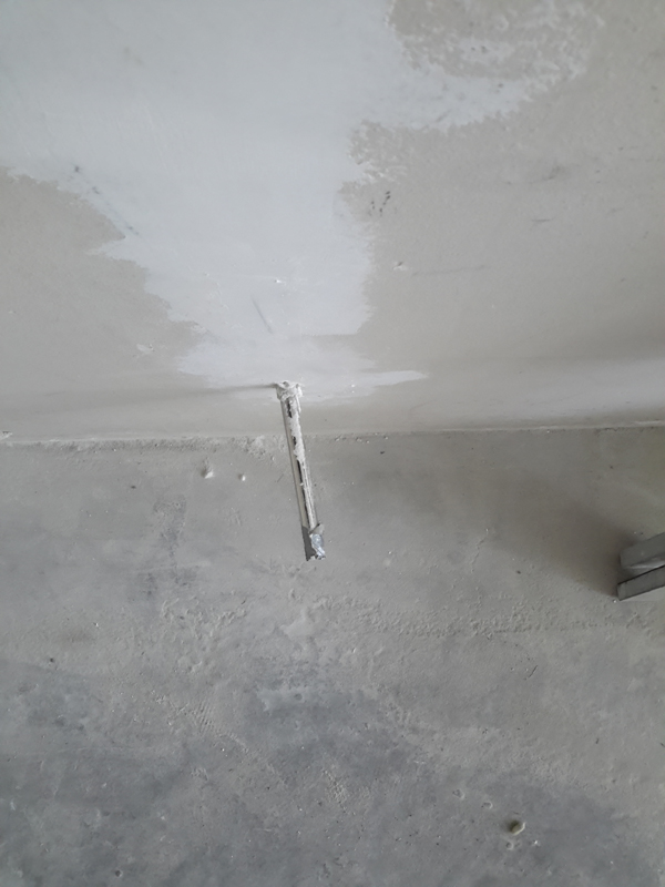

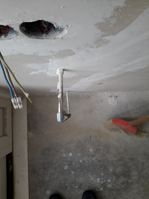

In onze betonnen muur zijn sleuven gefreesd voor de flexibele CV buizen. Waar ze uit de muur komen is een hoekstukje op geperst. De monteur zei dat dit zo haaks mogelijk op de muur moest blijven als de sleuven afgesmeerd zouden worden.
Hoe nauw komt dit? De 'aannemer' heeft ze behoorlijk uit het lood achtergelaten en denkt dat 'een beetje duwen' wel genoeg is.
Ik denk dan dat het aangesmeerde gaat barsten en breken en het behang - war er nog op moet - gaat scheuren.
Graag een kundig woord hierover.
Daar duw je nix meer aan zonder t stukwerk te beschadigen ivm dit starre leidinkjes zijn dus beter nu loskappen en dan leidingen haaks uit muur laten komen en weer aansmeren
Dank je voor je reactie. Ik weet er geen bal van, maar is het heel erg belangrijk dat het haaks is. Mij lijkt van wel maar die aannemer doet er nogal gemakkelijk over.
