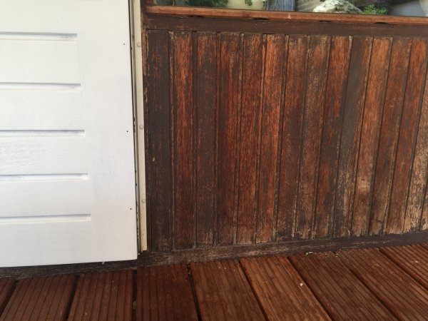

Ik ben bezig met buitenschilderwerk. Bij 2 kozijnen zit naast de buitendeur nog een ruit.
De buitendeuren hebben in het bovenste deel een grote ruit met daaronder horizontale houten delen delen (lijkt op Rabat want er zit een groef tussen de delen). Onder beide ruiten zitten nu verticale schrootjes en deze schrootjes zijn aan vervanging toe.
Graag zou ik in beide situaties de horizontale delen van de deur door willen trekken naar onder de ruit naast de deur.
Het “probleem

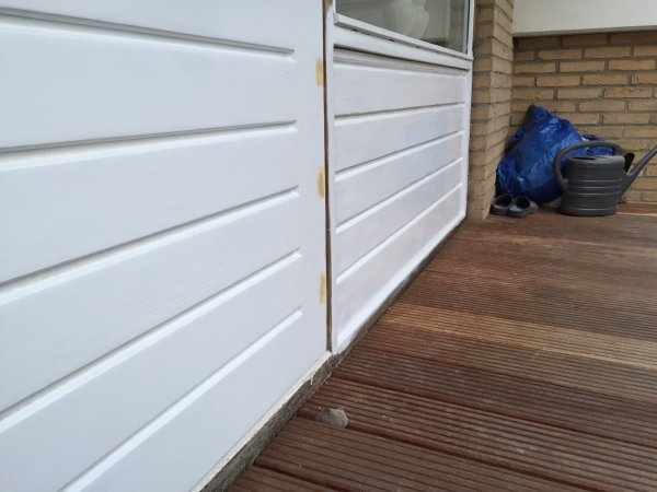

Ik heb alles even opgemeten en ingetekend en dit is wat het moet worden. De delen in de deur heten stapeldorpels (bedank Rola). Wat ik nodig heb zijn in feite halve stapeldorpels (zonder achterkant want dat is geen zichtzijde). Duidelijk te zien is nu ook de overlapping voor de afwatering.

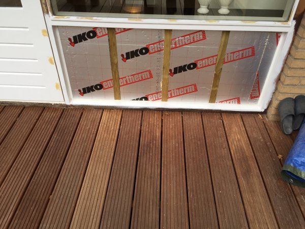

De isolatie (60 mm PIR):
En het eindresultaat na 1 x gronden. Komende dagen het hele kozijn nog 2 x gronden. Ik ben er alvast blij mee!
