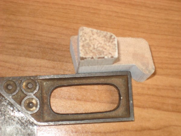

Goed... volgens mij heb ik het niet optimaal geplaatst en wellicht verprutst. D.w.z. wat vind u ervan aan de hand v.d foto. Met als hint dat ik een rechte sponning heb en rechte stelplaatjes heb gebruikt.
Volgens mij is er niks mis mee. Als de schuine kant maar boven zit en afloopt van de ruit af.
Randje langs de ruit en glaslat en aan de zijkanten van de glaslat kit tussen de kozijnstijlen en de schuine kant van de glaslat en alles is waterdicht en afwaterend.
Bij de bouwmarkten hebben ze vaak alleen een panelenzaag. Hiermee kun je de glaslat inderdaad niet in de lengte bewerken.

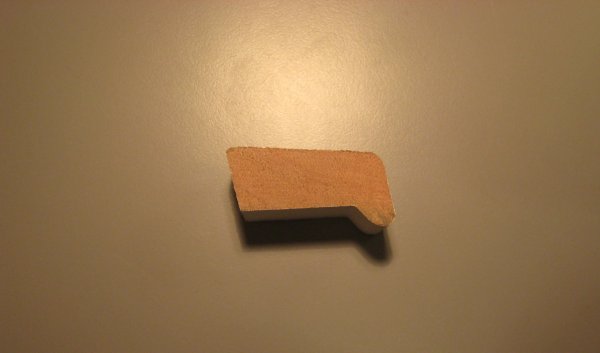

Bert weet je die ladders met die sporten die pas recht staan als de ladder in de juiste hoek gezet is? Volgens mij is hier hetzelfde aan de hand. D.w.z. dat de lat pas goed afwaterend is wanneer de achterkant rechtop staat. Dat kan dan alleen met een schuine sponning of met een soort wiggen. Zoals ik hem nu heb gezet is de afwateringshoek niet groot genoeg denk ik. Dit valt ook op als ik naar een oude lat kijk die veel meer afwaterend is.
Als de bovenkant van de glaslat schuin afloopt van het glas af is het goed. Dan kan er nooit water op blijven staan.
Water stroomt niet zo makkelijk van ruw hout af, daarom moet je de glaslat ook even lakken. Dan pas kun je testen of water van de lat afloopt.
Ja dat is een goeie, met lak zal het beter wegstromen. Maar ik heb nu wel een groot verschil met hoe het zou moeten zijn.

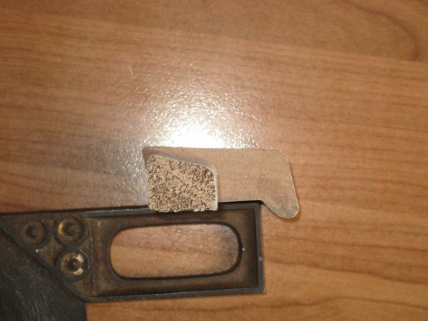

Door meten met de geodriehoek kom ik uit op een verschil van 10 graden. Dus de neuslat heeft nu een afwateringshoek van 5 graden. En de oude latten lopen af op 15 graden, wat ik vaker tegenkom als goede hoek op internet.
Als de neuslat zo geplaatst wordt dat de achterkant niet schuin maar recht staat, is de hoek precies goed, 15 graden.

En anders plaats je onder de achterkant van de neuslat een kunststof blokje en aan de voorkant niet. Dan kantelt de gehele neuslat iets en loopt de bovenkant schuiner af. Nadeel is dan wel dat de kitrand dikker wordt, omdat de achterkant ook onder een hoek is gezaagd en plek waar je afkit dan breder wordt.
Klopt precies. Onderdorpels behoren afwaterend naar buiten te zijn, vlakke blokjes van 4 mm ertussen en de neuslat ligt onder de juiste hoek en is geventileerd.
Als de onderdorpel horizontaal ligt is het geen wonder dat deze weg rot. Één schuin blokje combineren met een recht blokje dan staat de achterzijde weer te lood en is de afwatering in orde.
