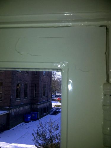

Bij diverse van mijn ramen (oud pand, 1926, ramen waarsch origineel) komt een raamhoek - hopelijk de goede term - uit het hout zetten. Althans, plamuur/verf worden "naar buiten gedrukt" (zie foto). Valt dit nog te repareren? En zo ja, hoe?
En uiteraard wil ik het graag zo (laten) repareren dat het niet nog een keer gebeurt. Ik kan mij zo voorstellen dat gezien de leeftijd (85 jaar) van het originele materiaal inmiddels betere materialen beschikbaar zijn.

Lijkt mij een kwestie van schroeven die los zijn gekomen.
Ik zou er eentje blank maken en even kijken of er ruimte achter de hoeken zitten, zo ja vervang dan de schroeven door spaanplaatschroeven.
