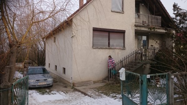

Plaats ook even een foto van de gevel waar het raam komt te zitten.
Kaneelschep

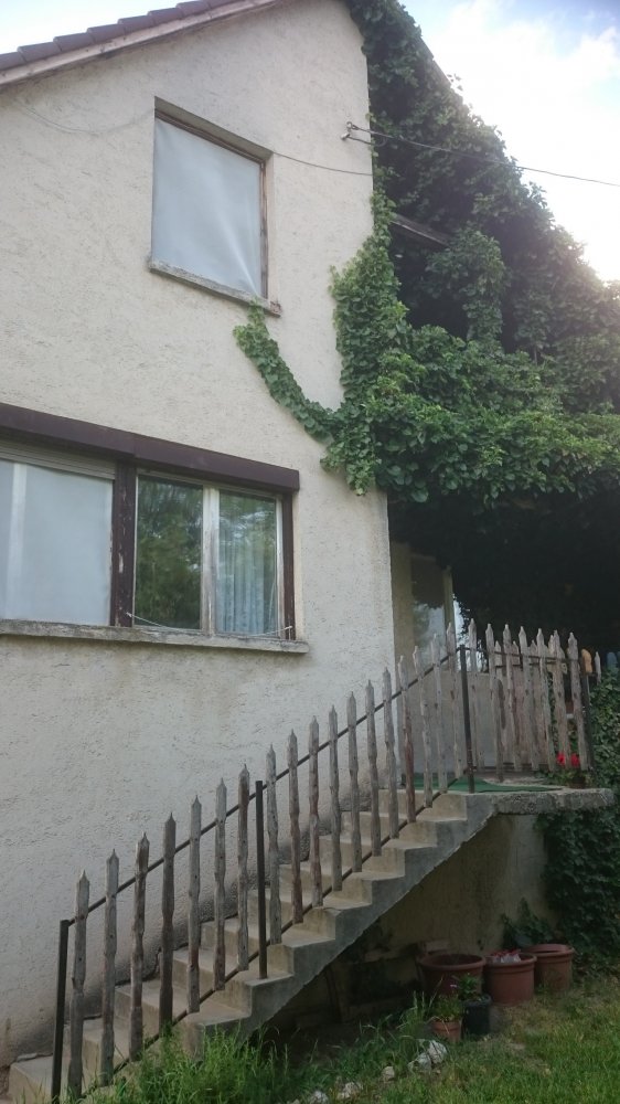

Raam is 290cm breed en 145cm hoog en zit op ongeveer 90cm van de grond.
Onderste raam op de foto.
Zelfde raam hebben we aan de andere kant vh huis in de woonkamer op dezelfde hoogte/plek nog eens.
We zijn aan het kijken naar vervanging voor de ramen/kozijnen en willen weten wat er bij komt kijken als we een iets hoger raam, iets lager plaatsen.
90 cm is net te hoog voor een woonkamer met mooi uitzicht.
We kunnen 2x mooie kunststof ramen in 270x170cm krijgen. Zou ideaal zijn als die 25cm er aan de onderkant gewoon zonder problemen af kan. Dan kan je vanaf de bank ook nog lekker naar buiten kijken.

Onder het raam is niet dragend. Soms wel nodig voor de stabiliteit van het hele huis. Maar in dit geval is het geen probleem om het raam lager te maken.
Kaneelschep
En waar zie je dat eigenlijk zo snel aan?
Dat het niet dragend is snap je vast wel ;)
Voor de stabiliteit blijft genoeg metselwerk over in deze gevel.

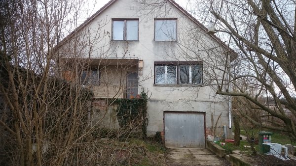

Dit is de achterkant met hetzelfde raam.
Ah bet gaat in dit geval dus gewoon om dat er genoeg overblijft.
Walker
Specialist Deuren en Kozijnen
Hier is het wel belangrijk dat er een stevige latei boven de garagedeur ligt!
