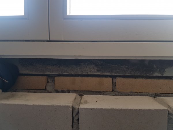

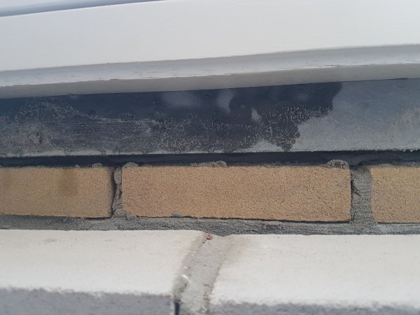

Heb nieuwe houten kozijnen laten plaatsen met natuursteen dorpels eronder. De dorpels zijn regelmatig vochtig aan de binnenkant.
Volgend jaar wil ik de spouwmeer 7 cm laten isoleren. En wil binnenmuur & binnenvensterbank gaan afwerken/plaatsen.
Vocht:
Wat kan ik tegen het vocht doen? Kan ik nog iets doen bij natuursteen tegen kozijn. Niet alle dorpels zitten tegen onderkant kozijn.

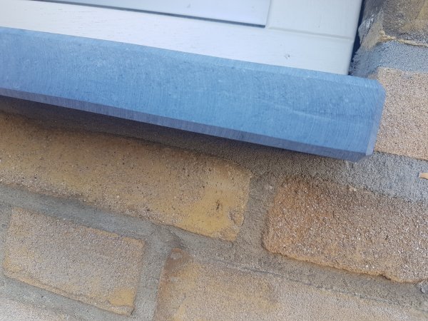

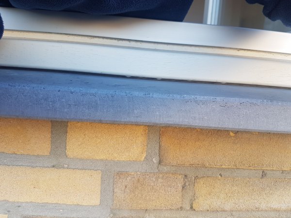

Graag een foto van de buitenkant op dezelfde positie.
Michiel43
Raamdorpel loopt aan bovenkant af naar buiten.
Onder het kozijn zit ruimte voor vocht (hier zie je ook waterdruppels hangen)
Wgb
De boel is volledig open de raamdorpel en de buiten muur zijn al behoorlijk koud. Het vocht in de lucht condenseerd alles wat koud is. De stenen en de raamdorpel zijn net zo vochtig. De stenen zijn meer poreus dan de raamdorpel daardoor zie je geen nattigheid op de stenen maar wel op de raamdorpel.
Weet niet wat voor ruimte het is maar zodra de temperatuur daar binnen nog verder omhoog moet kan het flink nat worden.
