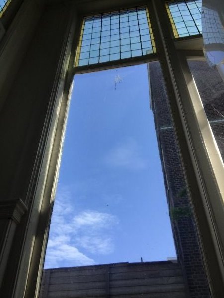

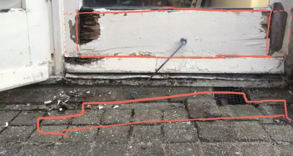

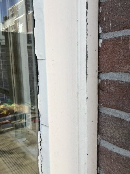

Mijn vrouw en ik zijn nog in de oriënterende fase voor wat betreft de opwaardering van onze ramen. Om de kosten wat te drukken willen we zoveel mogelijk zelf doen; iig voor wat betreft het houtwerk. Het zetten van het dubbel glas en het isoleren van het glas in lood besteden we uit.
Op bijgesloten foto zien jullie het raam wat er het ergste aan toe is. Het kozijn zelf en de stijlen van het raam zijn nog goed, alleen het onderpaneel en de weldorpel zien er niet best uit.
Ik zou graag willen weten of jullie op basis van de foto’s advies kunnen geven over het herstel van dit deel. Is het Überhaupt mogelijk zonder dat het raam er uit gaat?
Alvast bedankt voor jullie hulp en het meedenken!
De verbindingen zijn compleet weggerot. Tijd voor een nieuw kozijn.

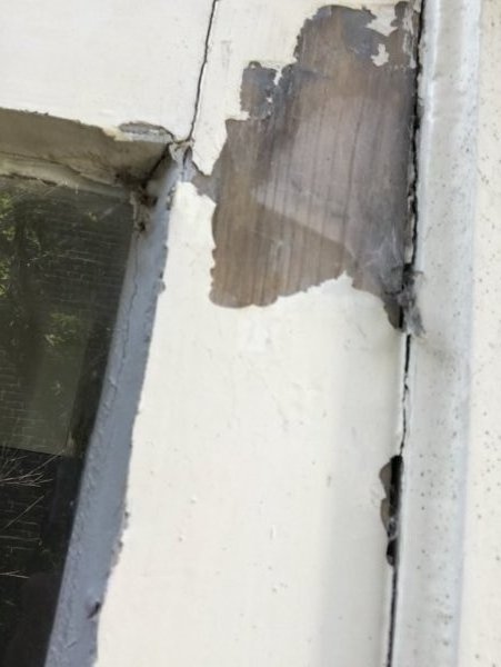

De eerste foto, de onderdorpel is bij de hoek van de stijl ook aangetast.
Een timmerfabriek welke zijn kozijnen onder het KOMO-kwaliteitslabel levert, zal voor ramen en deuren die tot op het maaiveld doorlopen geen houten onderdorpels meer toepassen.
Het raam of de deur moer er in ieder geval uit.
glas er uit halen en dan kijken of je kan volstaan met een nieuwe onderdorpel in het raam of de deur.
Zo te zien is het kozijn ook rot. Je kan de onderste delen van de stijlen en de complete onderregel vernieuwen, maar beter is een nieuw kozijn.
Denk bij het nieuwe kozijn aan een goede (dubbele) kierdichting en kies het beste glas wat je kan dragen. Glas is namelijk het slechtst isolerende onderdeel in je huis (na de kieren).

Het is nogal een flink raam, dus ik had gehoopt dat er wel een mogelijkheid was om het paneel te repareren zonder dat ik het hele raam moet verwijderen. Ik had daar zelf wel een idee over, maar mogelijk zie ik iets over het hoofd.
Daarom even voor mijn beeldvorming:
Ervan uitgaande dat het kozijn gewoon in orde is, welk risico loop als ik het onderste Raampaneel verwijder en er een nieuw paneel in zet, waarbij ik de verbinding maak door gebruik te maken van de raamstijlen. Dus door de raamstijlen iets in te frezen en ook het paneel op de plek waar deze de raamstijlen overlapt. (zie afbeelding)?
Dat gepruts is veel meer werk dan het er even uithalen.
en waarschijnlijk kan je dan volgend jaar weer aan de gang omdat even lekker in de verf zetten er ook niet bij is.
de kans dat je een nieuwe ruit moet halen is erg groot als je de onderdorpel er in situ inzet
Eerst het glas er uit
dan het raam.
zonder glas is het raam prima hanteerbaar.
Of zit het raam soms helemaal vast in de sponning?
Zoals ik het nu kan beoordelen zit het raam niet in de sponning. Ik heb alleen geen idee hoe het raam is bevestigd. Als dit met spijkers is (en het is net zo gedaan als andere houtconstructies in ons huis) dan vraag ik me af in hoeverre ik het raam er netjes uit ga krijgen. Ik heb hier NL al de nodige constructies gezien waar de spijkers onder verschillende hoeken in clusters bij elkaar zitten.
Ook het glas in lood wordt wel een uitdaging om netjes te verwijderen denk ik. Maar dat zal er hoe dan ook een keer uit moeten aangezien we nieuw dubbelglas en geïsoleerd glas in lood willen.
Met deze foto's is het nu dus nog enkel glas zo te zien.
denk toch dat minimaal nieuw ramen in combinatie met nieuw glas dan de goedkoopste oplossing is
dat raam krijg je er waarschijnlijk niet heel uit zit helemaal vast geschilderd en zou best in de natte verf gezet kunnen zijn bij wijze van lijm
met wat draadnagels of schroeven.
Als het vast glas is, is plaatselijk repareren langer mogelijk dan bij een draairaam. Maar het is de vraag of dat hier zinvol is. Grote kans dat als je de verf eraf krabt, je nog veel meer slechte plekken ontdekt.
Je moet ook op een of andere manier je houtverbindingen herstellen en weer waterdicht krijgen. Onbegonnen werk.
