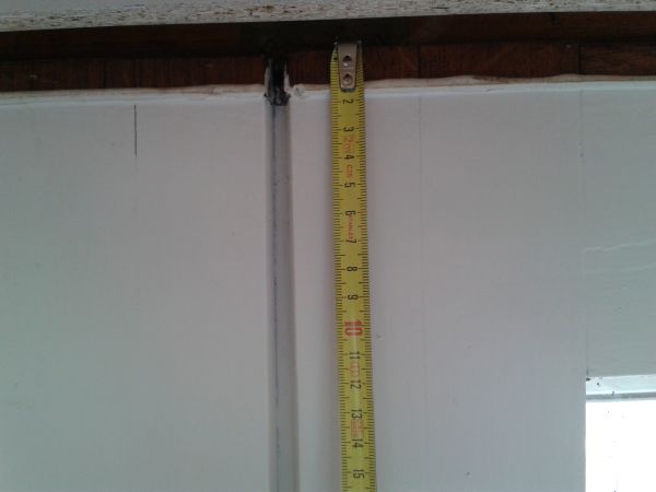

Ik zou graag het verandaraam inkorten zodat deze terug open kan. De vernieuwde rolkasten zitten lager dan de vorige met het gevolg dat het oude raam niet meer open kan. Daarom zou ik graag het houten raam inkorten. Is dit mogelijk volgens jullie?
Ik dacht een ijzeren lat aan de bovenkant vast te timmeren ter versteviging.
Enkele foto's

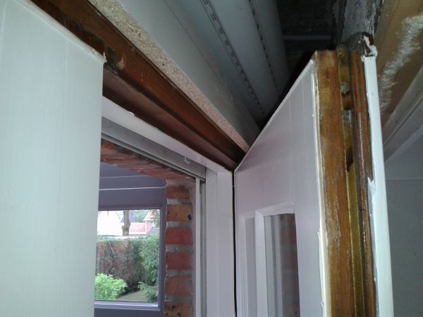

Ik dacht even dat het raam naar buiten opengaat maar ze draaien natuurlijk naar binnen.
Op de foto van binnenuit genomen is niet te zien wat er precies in de weg zit. Hoeveel zou het ingekort moeten worden? Hoe denk je de kier te gaan opvullen?
Frank
Hier langs loopt komt het raam tegen de kast aan.
Ik kan me niet goed voorstellen dat het om 10 cm zou gaan.
Kunnen beide ramen open of is alleen de rechter te openen?
Je zit inderdaad met het probleem hoe je opening gaat dichten na het inkorten van het raam.
Ik zie alleen een gordijnrails in de weg zitten, maar die heb je zelf opgehangen :?:
De 10cm had ik overheen gelezen. Dit raam kan geen 10cm ingekort worden. Dat wordt een nieuw raam dan.

Ik heb de rolluikkast nog eens opengemaakt zodat ik een wat meer informatievere foto kan plaatsen.
De afstand waarover ingkort moet worden is 5cm ipv 10cm, dit had ik wat te groot ingeschat...
Gaat 5cm dan wel?
Avancada
Plan is om de bovenste 5cm in te korten. Ook het ijzer natuurlijk. Aan de onderkant van het kozijn verlagen we het stuk met 5cm.

Kan je die rolluikkast niet aanpassen?
Het rolluik is helemaal omhoog zo te zien en er ziet nog ruimte onder, dus kan de bodem van de kast ook omhoog.
En dat zou volgens mij degene moeten doen die dat ding geplaatst heeft.
Avancada
De rolluikkast loopt van dit raam in 1 geheel tot helemaal de andere kant van de living door. De rolluikkast plaatselijk of geheel ophogen doe ik dus liever niet.

Aan de onderkant van het raam heb je, zo te zien aan de eerste foto, veel meer vlees dan bovenaan. Je zou kunnen overwegen het raam juist aan de onderkant in te korten en dan de scharnieren te verplaatsen, zodat ie zakt en de ruimte in feite bovenaan beschikbaar komt.
Je zult dan wel de twee weldorpels los moeten halen en verplaatsen (of er nieuwe op zetten).
Ik weet natuurlijk niet of er andere ramen zijn, die net zo zijn uitgevoerd. In dat geval zou het een 'rotgezicht' kunnen zijn als er één raam is dat een kortere onderkant heeft. :wink:
Walker
Specialist Deuren en Kozijnen
Beter dat de binnenaftimmering niet strookt, dan dat de glaslijn niet strookt. Want dat laatste zie je ook van buiten...
Ik vind het ook verstandiger de rolluikkast aan te passen. Je ziet er tegenop, maar waarschijnlijk is het minder werk. En het resultaat is een stuk netter!
En zoals gezegd moet dit eigenlijk gebeuren door degene die dit prutswerk geleverd heeft.
Avancada
En 5cm van de bovenkant(12cm) halen doe ik niet omdat?
Omdat het raam niet het probleem is. Paard achter de wagen spannen zeg maar ;)
En dat nog los van de problemen om dat allemaal weer passend, duurzaam en tochtdicht te krijgen.
