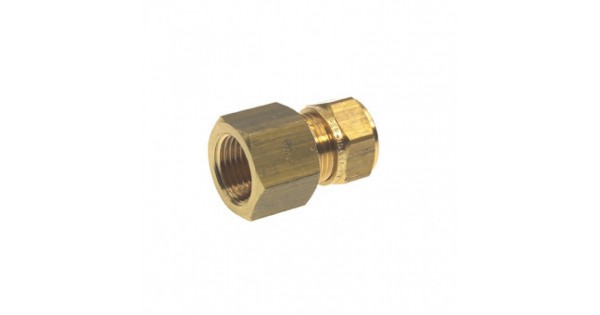

Ik ben bezig een Quooker aan te sluiten. In de aansluithandleiding gaat men uit dat je hem aansluit op een 15 mm koperleiding en daar zitten ook alle spullen voor bij.
Bij mij zit er echter een T-stuk met twee stopkranen (1 voor de kraan, 1 voor de vaatwasser). Bij voorkeur zou ik dus de stopkraan laten zitten, wel zo makkelijk voor de toekomst.
Nu vroeg ik me af wat de snelste manier is om na deze stopkraan weer een stukje 15 mm pijp te maken.
Voor mijn werk werk ik veel met hoge druk pneumatiek en daar heb je dit soort koppelingen:
Op dat stukje buis kun je dan weer direct een knelkoppeling op zetten. Bestaan die voor de waterleiding ook?

Ik ben niet goed bekend met de slangen van de waterkranen en stopkranen, wel met allerlei knelkoppelingen. Ik weet niet wat voor draad er op de stopkraan zit en hoe ik deze het snelst verloop naar knel.

gewoon even het achterschot verder openmaken en daar kan je in de koperbuis een T-stuk 15x15x15 tussen plaatsen en dan je inlaatcombinatie (2) weer op aan sluiten.
RISL
Dat had ik ook bedacht als plan B. Het leek me namelijk nogal onhandig om achter het achterschot met een pijpensnijder in de weer te gaan. En het liefst heb ik de Quooker ook na die stopkraan zitten. Mocht iemand daar een handige oplossing voor weten, hoor ik dat heel graag.

DIt is een hoekstopkraan van schell en 1/2x3/8

Ik zie dat ik de link ben vergeten. Deze wilde ik gaan halen:
Tape op de schroefdraad? De schroefbus zal niet geschikt zijn voor een rubber of fiberring, denk ik?
Henk253
dat gaat niet passen maar ja
Succes.
RISL
Ik zie dat ik inderdaad een 3/8" moet hebben.

heeft niks met niet willen na denken te maken.
Het wil gewoon niet je krijgt geen goede afdichting op dat kleine stukje draad.
Deze draad is 3/8 en kort.
Ook is de door voering te klein de Quooker wil 15mm aan gesloten hebben.

De oplossing voor mijn situatie: stopkranen vervangen voor stopkraan met 1/2" in en 1/2" uit. En dan verder met DN13 slangen met 1/2" bi-bu en 1/2" bi-bi, te koop bij de TU. Bij de bouwmarkten zie je vooral DN8 slangen en dat is te weinig doorvoer.
Vanaf daar kun je verder met de aansluitset die Quooker levert en 2 stukjes 15mm koper. Op die 15mm koper heb ik klemmen gezet waaraan het geheel ophangt in het keukenkastje tegen de achterwand.
