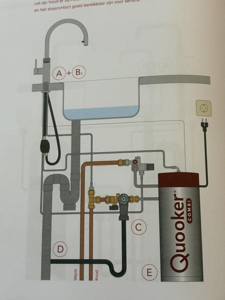

Quooker combi + werkt niet meer.
Mijn quooker werkt niet meer en heb ik uitgezet.
Nu komt er geen warm water meer uit de kraan.
Het is een combi + en er is een warmwaterleiding aangesloten.

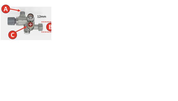

Ik vermoed dat ik iets moet met A of C uit bovenstaande foto.
Wie kan me helpen?

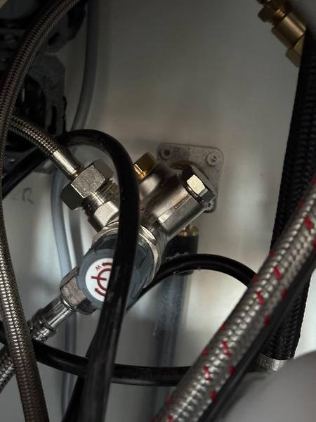

Het lukt me niet om een bericht te quoten. Ik zie dat Walker het heeft over het mengventiel.
Het oude mengventiel was messing kleurig en had geen knop (het oude mengventiel is niet meer leverbaar).
Wat gebeurt er als ik deze open of dicht draai?
Zit daar de oplossing in mijn geval?

Dus een combi plus maar met wat voor kraan?
en hoe oud is ie?
en had je er iets aan veranderd met leiding werk?
Ook heb je de inlaat combinatie wel op de koude maar het meng ventiel op de linker leiding en dat is warm van een bv ketel.

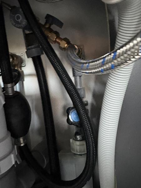

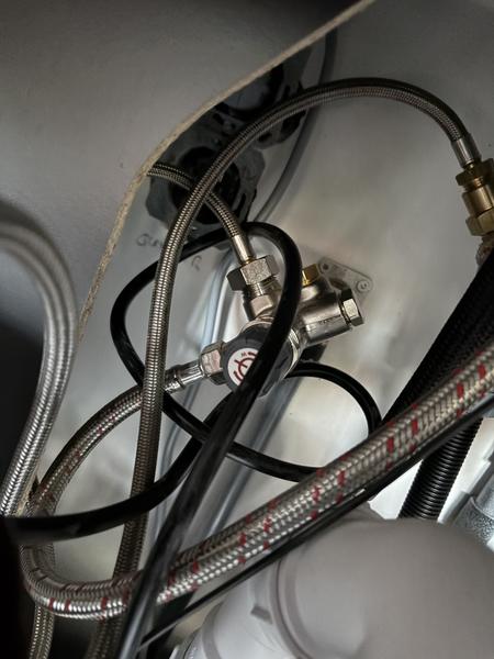

En heb je ook een duidelijke foto of tekening waar die slangen naar toe lopen want zo is warboel.
Niks veranderd. Het is een flex kraan. 3 jaar oud. Installatie is volgens jouw plaatje. Mengventiel op de warmwaterleiding.

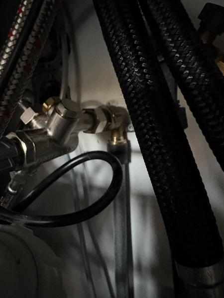

Ik weet niet als het helpt die inlaat combinatie staat schuin en de binnen slang kan wat af knijpen daar door
Of er zit een lucht bel in.

Voor een kraan zit het ventiel op dezelfde leiding als jouw aangereikte plaatje. Ging mij om de afbeelding van het ventiel. De A en C op die afbeelding in post 12.
Dat is het mengventiel die kan je in stellen op temperatuur.
Zit volgens mij ook een zeefje in kan verstopt zijn.
