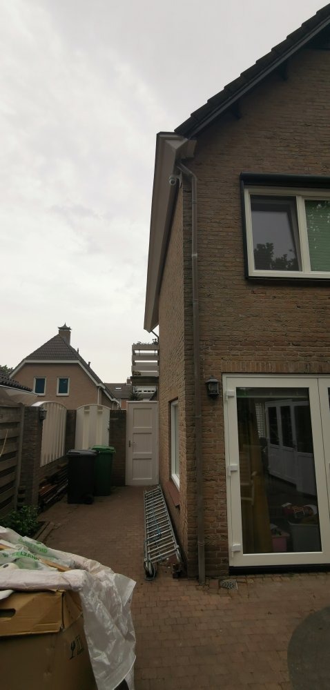

De huidige regenpijpen zijn 40 jaar oud, ze lekken niet, maar overweeg om ze te verven, ze zien er nogal dof en verweerd uit. En ik vraag mij af wat is nou een betere keus?
Want verf kost ook wel wat maar kan ze ook vervangen voor zink of wit pvc. Zag dat wit pvc iets van 4 euro per meter kost, en vraag me af of ik daar tegenop kan verven, schuren, primer/etsen, af verven, etc.

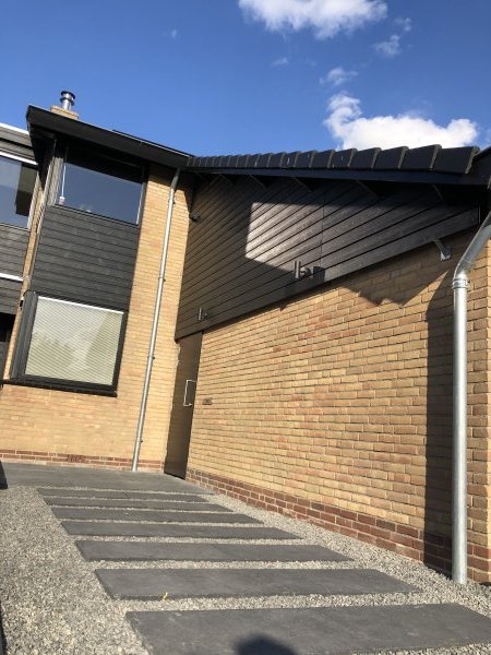

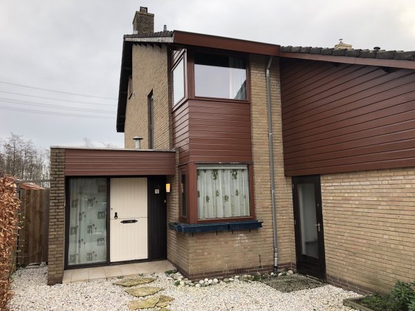

Hier in ieder geval nog een voor en na foto. Geen spijt van de extra kosten voor zinken regenpijpen in ieder geval.
Voor
Na
Ok, ik geef het toe, niet alleen mooier door de regenpijpen maar toch.....
