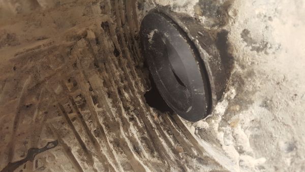

Ik heb al wat goede tips kunnen lezen op dit forum.. Maar nu kan ik iets niet vinden. Ik twijfel.

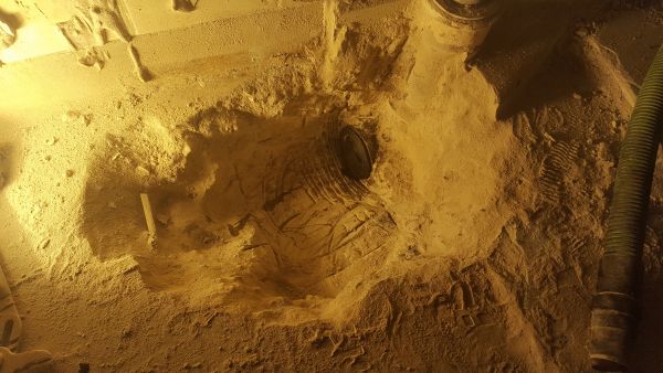

In de jaren 60 flat waar ik bezig ben zit een stalen afvoerpijp. Van boven zit er een overgangsmanchet met een pvc pijp er in. Nu heb ik het zelfde gedaan voor de horizontale verbinding. Nu las ik hier op het forum dat dat niet waterdicht zal zijn. Moet ik hier iets anders voor verzinnen?
Iets met snelcement of Tixophalte?
Als je die bitumenkit gaat gebruiken is het haast niet meer mogelijk daarna iets anders in te zetten.
Daarbij deze kit is een en al oplosmiddel.
Als je een strak passende rubber overgangstuk in een goed schoongemaakte buis zet en een pvc buis met vaseline in de rubber duwt dan zit deze wel goed water dicht.
En vervolgens gat dicht storten met sneldrogend cement
