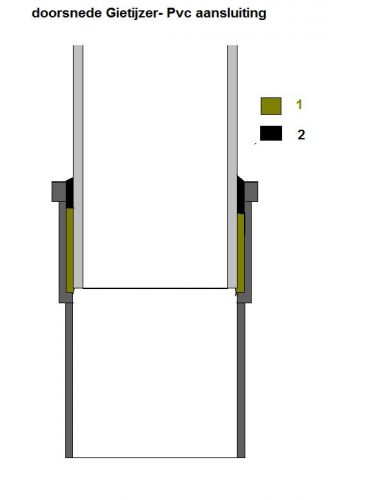

1Groen= striktouw
2 Zwart= texopalkit (of snel cement)

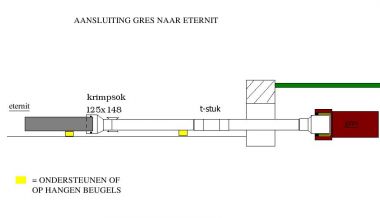

als het pijp zelf is heb je krimpsok die om de buis heen gekrimpt word 125x148mm
Buiten zit meestal gres en loopt niet door de gevel heen.
voor evt buiten aan sluiting moet je op een kraag ven je gress die is veel grotere
je hebt hier verschillende maten in bv
125x157, 125x180, 125x206 dus meten is weten

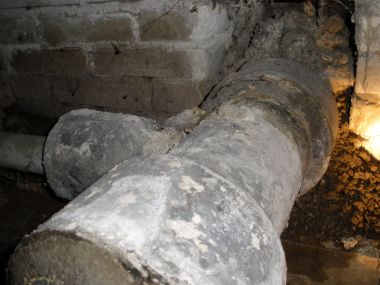

RealRoy
Hier is dus het plaatje.
Vanaf de leiding uit de gevel met de kraag. Krijg je dus eerst nog een T-stuk.
Dat wil ik het liefst ook weg halen.
Henk253
Dit is asbest cement leiding (eternit)
Graaf buiten eens op als het weer het toe laat, en ga vanaf daar een nieuwe leiding trekken van 125mm.
Je kan ook evt. gewoon het eerste stuk vervangen en laat je de rest zitten.
Asbest moet je wel dubbel verpakken in kunststof zakken en goed aftapen
Je kan ook evt. voornood dat cement wat uit kappen en op nieuw dicht smeren met een papje sneldrogen cement.

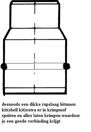

Henk253
Even een tekening voor je gemaakt:
