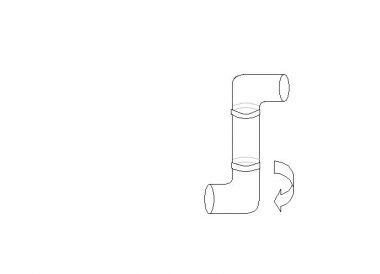

Ik heb nog geen echte tekening gemaakt, daar wordt aan gewerkt. Aangezien dat nog even zou kunnen duren heb ik alvast een simpele paint versie gemaakt om mijn verhaal wat te verduidelijken.
Wat ik graag wil is de onderste elleboog draaiend hebben tov de rechte en bovenste elleboog buis. Hoe maakt niets uit.

Ik zie net dat mijn tekening op 2 manieren geïnterpreteerd kan worden...
Maar ik wil graag dat de elleboog in het horizontale vlak draait. Dus in principe, als ik de elleboog buis aan de recht draai, zou dat gebruikt kunnen worden voor het draaien... maar dan moet ie nog vast zitten ;)

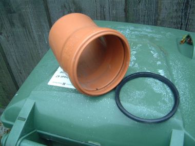

Je zou het met deze soort bochten kunnen creeeren, hier pak je dan het rubber eruit. Dan kan je de buis er vrij loszittend insteken.
Om het op de plaats te houden dat het er niet afvalt kan je wel een klem creeeren met aan één kant vrijdraaiend, dan kan je 360 graden draaien.
Nergens voor nodig om de pijp en de bochten vast te zetten, eruit waaien doen ze niet wanneer u de bochten die Ralph op de foto heeft staan gebruikt.
