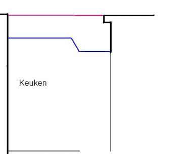

In verband met een nieuwe keuken zit ik nu te twijfelen of ik de pui zal aanpassen van mijn appartement.
Zie dit plaatje:
Het blauwe lijntje is zeg maar de huidige situatie. Een kunststof raam van ± 180cm, met kort zijraam en een vrij standaarddeur. Ongeveer 15 jaar oud.
Rood is de situatie zoals het bij veel buren van mij is. In mijn geval zou het dan weer een kwestie zijn van een raam met een deur ernaast te laten plaatsen.
Naast dit raam en deur zit een stukje muur, met daarnaast dezelfde soort pui voor twee van mijn slaapkamers.
Wat wil ik bereiken met de aanpassing?
Heel simpel: meer ruimte. Ik heb een showroom-keuken gekocht welke eigenlijk pas mooi past als ik een 40cm grotere keuken zou hebben. Dit zou ik met de verplaatsing makkelijk winnen en dan kan ik dus de keuken precies plaatsen zoals ik wil.
Maar dan de vragen:
1. Kan ik de bestaande pui laten verplaatsen naar de nieuwe situatie? Of is dit niet verstandig / is dit niet mogelijk vanwege de leeftijd van de pui?
2. Indien 'ja': Is dit financieel gezien haalbaar? Is dit een stuk goedkoper dan het gewoon laten plaatsen van een compleet nieuwe pui?
Ik denk zelf, dat een nieuwe pui goedkoper zal zijn dan de oude er uit breken.
En als je er dan nog iets Fatsoenlijks overhoud tijdens het uitbreken, zal de gehele oude pui ook nog eens aangepast moeten worden.
Maar je zou bij verschillende bedrijven eens een offerte kunnen aanvragen.
Dan weet je meteen het verschil en de totale kosten.
De keuken zou er trouwens wel groter door worden als je de pui zou verzetten. :wink:

Tja, de keuken zou inderdaad een stuk groter worden. Dat is ook de reden dat ik het eigenlijk wel erg graag zou willen.
Door de uitbreiding en het wegvallen van de ongelukkige hoek naast de deur zou ik onderin 2 keukenkastjes extra kwijt kunnen.
Dat vind ik best veel. Zeker omdat het een vrij kleine keuken betreft. Totaal kan ik nu maar 6 kastjes onderin kwijt waaronder een afwasmachine, koelkast, wasmachine en een kastje voor de inductieplaat en gootsteen: ik houd onderin dus maar 1 normaal kastje over. Wanneer ik mn keuken kan uitbreiden, dan kan ik nog een normaal kastje extra kwijt en kan ik ook mijn apothekerskast kwijt.
Maar ja, een nieuw raamkozijn + ondermuurtje + deur gaat voor mn gevoel best veel kosten. Zeker teveel als je bedenkt dat de huidige vermoedelijk nog jaren mee kan. (als ik er niet aan sleutel)
Economisch gezien vermoedelijk niet rendabel om nu te vervangen. Qua woonplezier wellicht wel...
De fabricagekosten zijn lager dan het (ver)plaatsen. Dus nieuwe pui plaatsen; van hout en met een groot isolatieglas/raam er in.
