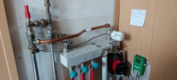

Beste lezers,
Vraag mbt. de instelmogelijkheid van de thermische aanvoerkraan op de Proflex verdeler.
Wij hebben het vermoeden dat er te weinig water wordt rond gepompt in het systeem.

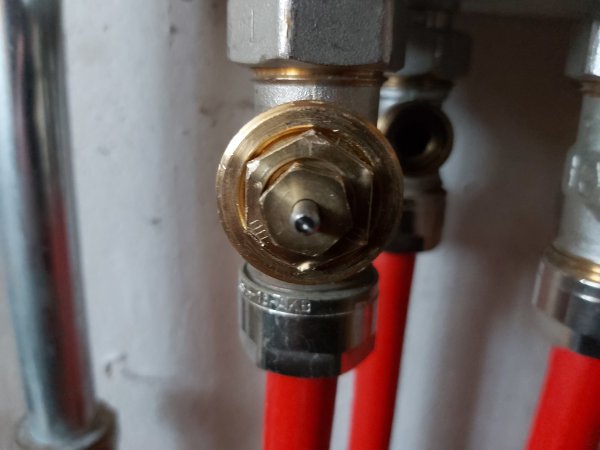

Achter de kunststof dop op de kraan is een andere instelmogelijkheid te zien nl. stand I,II,II hetgeen op de rand staat aangegeven net als bij een radiator.
Deze zit echter muurvast. Zij er leden die mij kunnen vertellen of dit inderdaad instelbaar is.
De huidige standen staan namelijk niet gelijk.
Zie graag de reacties tegemoet.
( PS. installateur welk op de sticker staat kan ik geen beroep op doen).
1 2 en 3 betekent hier gewoon de groep.
De kranen zijn thermostaatkranen welke niet dubbelinstelbaar zijn.
Dit soort kranen worden normaliter in vloerverwarmingssystemen toegepast indien er meerdere groepen zijn voor meerdere ruimten zodat hier thermische motoren opgeplaatst kunnen worden zodat je per ruimte kunt regelen.
Wordt hier niet gebruikt dus vandaar dat er geen thermisch element op zit.
Inregelen gebeurt hier via de voetventielen welke op de achterste buis gemonteerd zijn.
Naregelen is vrij makkelijk, meet de temperaturen van de retour leidingen en welke warmer is kun je dan iets knijpen totdat allen de gelijke temperatuur hebben.
Gebeurt vooral als er ongelijke slanglengtes zijn gebruikt, tenminste dan valt het temperatuursverschil meer op.

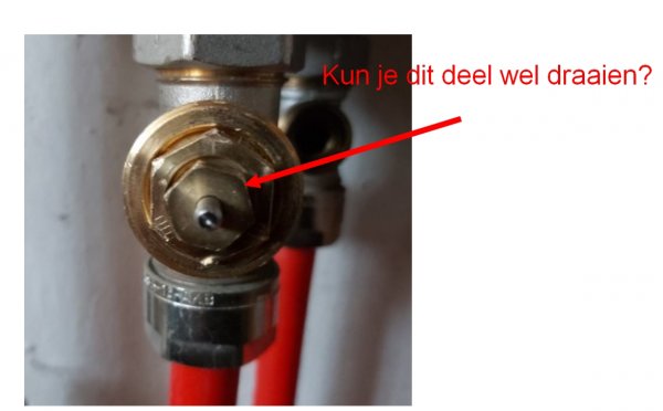

Kun je het middelste deel van de kraan wel verdraaien?
Zie onderstaande afbeelding:
Voor degene die mij een reactie hebben gestuurd.
Nee, de moer is niet in te verdraaien.
Verdeler is van 2003 en heeft volgen het vanmiddag bezochte installatiebureau geen instelmogelijkheid i.v.m. doorstroming.

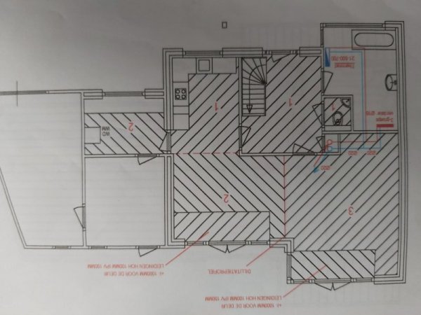

Oppervlakte van het geheel met vloerverwarming is 40m2.
Er zijn geen radiatoren of convectoren aanwezig.
Retour temp. kan ik slecht controleren aangezien er geen meters zijn aangebracht. Was in het verleden wel 1 geplaatst op de retour echter deze bleek kapot te zijn.
Een vervangend type is er nog niet.
40m2 met 3 groepen is gewoon erg klein berekend, zeker als dit hoofdverwarming moet zijn.
Vloerverwarming als hoofdverwarming behaal je zo'n 10m2 per groep, en dat is al krap.
Grootste probleem wat je nu hebt, zal het lange aanwarmen zijn.
Zoals je installateur al aangaf geen grote nachtverlaging.
Als nachtverlaging zou ik niet meer dan 2 a 3 graden verlaging instellen.
In principe moet je het nu wel op temperatuur kunnen krijgen en houden, bij temperaturen onder de 0 graden zou je wat meer problemen kunnen verwachten, maar dan zou je de nachtverlaging ook kunnen laten vervallen voor die 10 a 15 dagen per jaar dat het zo koud is.
Vloertemperatuur iets verhogen zou ook wat kunnen helpen, maar een te warme vloer is ook onaangenaam voor de voeten, daarbij mag de vloer ook weer niet te warm worden, boven de 50 a 55 grijpt de max thermostaatvan de vloer in, indien deze gemonteerd is, wat wel aan te raden is.
Eventueel kun je overwegen om er een kleine radiator bij te plaatsen, of een kickspace onder het keukenblok.
Nummers op je vloerverwarming komen overheen met de nummers op de tekening betreffende de ruimten.
Op tekening staat ook aangegeven dat afstand onderling 150 is als ik het goed lees....
en bij ramen 100 hart op hart.
hoofdverwarming ligt normaal 100 hart op hart en bij ramen en deuren 70 h.o.h.
Patroon zoals aangegeven op tekening is bijverwarming.

Inmiddels een week verder.
De situatie lijkt nu onder controle.
Wat is de huidige situatie:
Kelel temp. Op 70 gr. ivm dat er ook radiatoren in de woning aanwezig zijn.
Pompstand Intergas combi op stand 1.
Vloerverdelerpomp opstand 2 en de retourventielen ingeregeld zodat alle 3 groepen dezelfde vloerafgifte hebben. Kost even tijd. Bij de verdeler geeft het ong.42 graden en retour op nog. 24 gr.
Duurt nu nog een uur om 1 graad verschil te verwarmen.

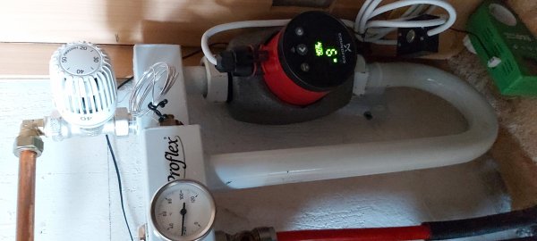

Beste lezers,
Ik ben nog niet helemaal tevreden met de situatie.
Naar aanleiding hiervan de volgende vraag.
De aanvoerbuis vanaf de CV is 22 mm.
De leiding boven de verdeler 15 mm.
Wanneer ik laatstgenoemde wijzig naar 22 mm. heeft dit nog een positieve invloed op de wateraanvoer naar de verdeler.
Wanneer is de pompsnelheid verhoog zakt de watertemperatuur behoorlijk.
Zie graag jullie reactie tegemoet.
Mvg.
Het duurt lang voor de vloer op temp. Is.
Retour wordt nooit warm.
Vloer temp. Met plavuizen wordt niet warmere dan nog 24 gr.
Voel er op aanvoer geeft 49 gr. aan.
Temp. Op verdeler temp. 46 gr.
Rode aanvoerleidingen gemeten met een IR meter nog. 39 gr.

Het achterste balkje is de aanvoer. Hier moet voldoende CV water door stromen zodat die voldoende warm wordt. Als je een infrarood thermometer hebt dan kun je die temperatuur controleren.

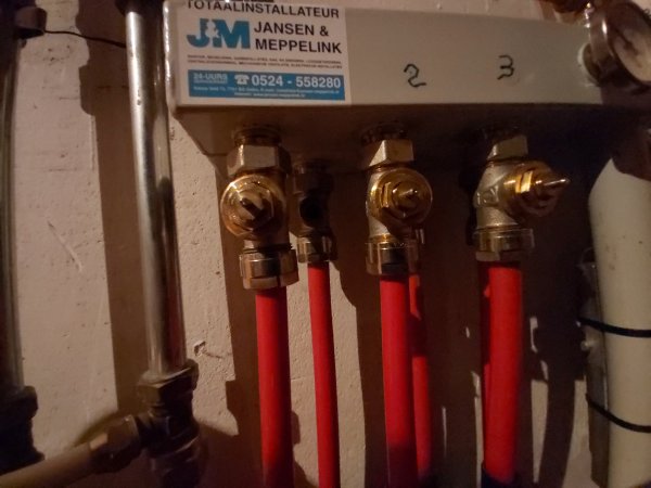

Staat het ventiel links, bij dat knietje naar de retour, voldoende open? Tel het aantal slagen dat je hem evt verdraait, om niet meer te ontregelen dan nodig.
Wat gebeurt er als je de thermostaatknop tijdelijk verwijdert, wordt dan het achterste balkje warm(er)?
Als geen van die kranen de CV-waterstroom tegenhoudt, dan helpt het misschien iets die bovenste pijp te vervangen door 22mm. Als je dit zelf hebt aangelegd is dit een haalbare DHZ klus...

De achterste balk blijft koud, de voorste balk met de aanvoer wordt nog. 46 gr.
Retour ventielen staan open. Groep 2 helemaal, groep 1 en 3 ong. 2,5 slag open. Dit om overal dezelfde vloer temp. te realiseren.
