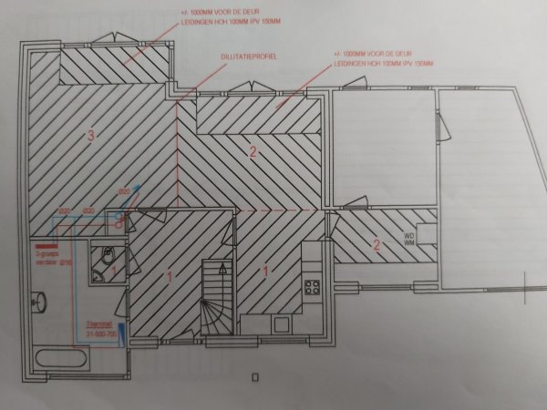

Ik ben zoekende naar de meest de meest optimale instelling voor de vloerverwarming.
CV ketel intergas combi kompacte 28
Proflex 3 groeps verdeler.
Groepen hebben niet dezelfde lengte.
Als ik de CV pomp op stand 2 zet draait deze constant. De vvw pomp is een Gundfos Alpha 2 eb heb ik ingesteld op CP 2. Nu loopt de temp. hoger op dan 44 gr. Zet ik deze op CP 3 dan zakt de temp.
Ketel temp. staat op 50 gr.
Ben met de retourventielen op de verdeler aan het uitproberen om de groepen op de zelfde temp. te krijgen, hetgeen nog niet gelukt is. Ziet geen retouttemp.meter op.
Leidingen aanvoer worden wel goed warm, retour echter niet ( gemeten met ie meter)
Heeft iemand een soortgelijk iets of ideeën om de instellingen te optimaliseren.
Zie graag de reacties tegemoet.

Weet je de lengte verschillen?
Richard S
Ketel temperatuur gaat makkelijk naar 70 graden.
Lengte verschillen weet ik helaas niet exact. Zie tekening.
Wanneer ik de thermostaatknop knijp reageert dit wel met de temp. op de verdeler.

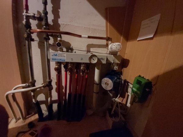

Richard S
Afbeelding nog met oude pomp.
Is vervangen voor een Grunfos zoals eerder gemeld.

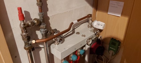

Hoe zitten de aansluitingen voor de aanvoer en retour?
Op de foto lijkt hij NL. Actief aangesloten, dat betekent dat je grundgos het water vanaf de aanvoer direct naar de retour overheveld, dan zal dus een deel van je water niet eens door de vloer gaan.
Richard S
Grunfos is wel goed aangesloten. Display moet alleen nog gedraaid worden.
Had de pomp eerst aangesloten met het display op juiste wijze, echter bleek dat het ondersteboven geplaatst moest worden, de temp op de verdeler wijst wel juist aan. kan met gemak naar de 50 gr. en toevoerleidingen worden ook wel warm. Plavuizen in kamer soms naar 25 graden.
CV ketel hangt op zolder en vloerverdeler zit op de begane grond. Dit voor de duidelijkheid.
The headhunter
Ik heb het niet over je pomp, maar over de CV aansluitingen.
De aanvoer zit bij jouw op de achterbalk, en de retour op de voorbalk?
Richard S
De koperen leiding is de aanvoer en komt op het achterste blok naar binnen. Het voorste blok is de aanvoer naar de leidingen ( met temp. meter)
Retourleidingen worden niet voelbaar warm.
The headhunter
Zo klopt het idd, eerste foto vertekende iets.

Aangezien de retour koud blijft zou ik zeggen dat de capaciteit van de pomp zo hoog mogelijk moet staan.
Op CP 2, waar het nu op staat is dan onvoldoende.
Zet het eens op CP 3 ( volgens Grundfos is de CP stand het beste bij vloerverwarming)
