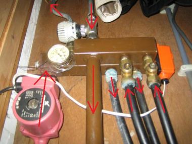

Pomprichting=naar boven
De rest loopt denk ik zoals ik zoals ik heb aangegeven in het volgende plaatje. (als ik het goed begrepen heb :roll: )
De aansluiting is correct zo wat het probleem is dat je verdeler niet hydraulisch neutraal is. Dit hoeft voor een soloketel geen probleem te zijn maar je vloerpomp eist zo wel veel water van de ketel als er vraag is van de verdeler. De vloerpomp trekt het cv water als het ware uit je ketel als de regelthermostaat open staat.
Wat ik niet snap is waarom je retourleiding heet wordt. En wat is heet? Net zo heet als je cv aanvoer.
Wat ik eigenlijk mis is een inregelventiel en ik weet haast zeker dat dit het probleem is. Je trekt niet allen water uit je ketel maar ook uit de tussenliggende radiatoren. Het water zoekt de weg van de minste weerstand en dit is niet je vloerslangen.
Ik zou je adviseren om een inregelventiel te plaatsen en die voorzichtig aan open te draaien. begin met 3/4 slag en verhoog dit als je retour na lange tijd koud blijft. het verschil moet ongeveer 5 a 10 graden worden.
Ik heb nu de pomp van de CV ketel in de hoogste stand gezet. De pomp van de vvw staat nu op de laagste stand. Kijken wat het allemaal oplevert. De retourleiding was gisteren heet. Vandaag heb ik er een paar keer aan gevoeld en is deze lauw gebleven. (voelde ongeveer hetzelfde als de retourslangen uit de vloer. Dus dat moet nu goed zijn.)
Met de hoofdthermostaat op de hoogste stand krijg ik hou ik nu ook "warm" water, maar echt "heet" wordt deze nog niet.
Het huis was vandaag redelijk snel op temperatuur (deze ochtend begonnen op 16 graden en na 1,5 tot 2 uur was het +/- 20 graden.

Na het weer zien van de eerste foto miste ik een inregelventiel en die is echt wel noodzakelijk.

Tijdens het plaatsen van het inregelventiel kun je de dompelbuis gelijk aanpakken. Mocht de buis zelf lek zijn is dit geen duur onderdeel.

De vraag blijft een beetje of de combinatie van een niet hydraulich neutrale verdeler op je ketel kan.
Bij een combiketel is dit in de meeste gevallen niet te combineren.
