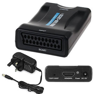

De nieuwe tv van mijn ouwelui heeft alleen HDMI.
De video alleen scart, ypbbr, tulp en s-video.
Via internet een scart-to-hdmi kastje gekocht.
Aan de ene kant gaat de scartkabel vanaf de video erop, en aan de andere kant de HDMI naar de tv.
Ook zit er een stroom aansluiting op.
Eerst gewoon met een scartkabel gedaan.
Potverdikke, geen geluid.
Scart en HDMI kabel gewisseld (misschien stuk) maar probleem blijft.

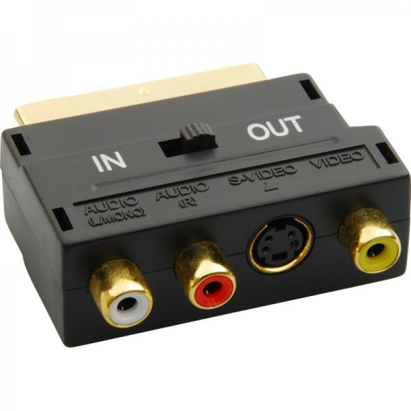

Toen een verloop van tulp en s-video naar scart opgezocht.
Met dubbeltulp (geluid) en s-video naar de scart verloop, deze in de scart-hdmi omvormer.
En ik had geluid.
Alleen zwart-wit beeld, GRRRRRRRRRRR
Waar kan het in zitten ?
Beide scartkabels zijn volgens mij volledig bedraad, en toch heb ik er geen geluid mee.
En met de s-video dus alleen zwart-wit beeld.

Specificatie van de translatorboxjes nazien.
S video bestaat uit 2 signalen
1 zwart/wit beeld
En 1 kleur signaal.
Normaal verdeeld over 4 pinnen
Ik vermoed dat de s video op een composiet ingang van de scart zit.
Ik heb de adapters / omvormers als op de foto.
Eerst het ene kastje, direct van scart naar HDMI.
Toen was ik het geluid kwijt.
Maar blijkbaar geeft dat ding dus wel geluid door.
Want met dat andere kastje er ook nog tussen, heb ik prima geluid, maar zwart wit.
Ik heb dus niet echt keuze in welke in-uitgang ik kies.
Eenzelfde soort (svideo-scart) kastje gebruik ik elders en gaat prima.
Ik kan nog wissellen, kijken of dat wat oplevert, maar dat lijkt me sterk.
Punt is dat de tv alleen maar HDMI heeft, en de video heeft scart, ypbbr, svideo (GEEN tulp voor beeld), dubbel audio tulp, digital audio tulp ofzo en optical dacht ik.
Als je de gele ingang gebruikt voor s video dan klopt het dat dat zwart-wit beeld geeft.
Dat is composiet ingang, geen s video.
De convertor met HDMI zal in deze situatie in ieder geval niet werken: gezien de aanduidingen inout -> output is het HDMI to scart, en niet scart to HDMI zoals jij hem wilt gebruiken.
Foto is van internet.
Netstroomstekker is ook niet NL.
Maar die ik heb oogt hetzelfde.
Input scart en output hdmi.
Had ik op gelet bij aanschaf omdat ze andersom ook te krijgen zijn.
