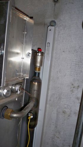

De tappot als het dat grijze cilindervormige ding is links in de ketel, daar zit niets van een ontluchting op.

En hoe kan ik dan de lucht uit de tappot krijgen aangezien er geen ontluchter op zit?

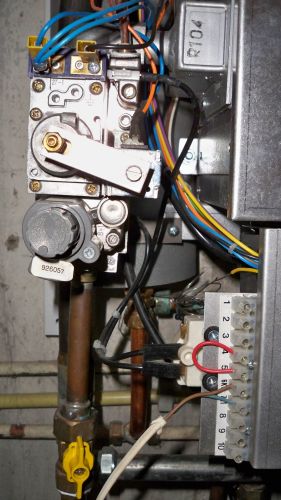

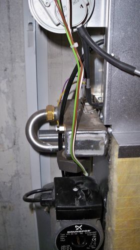

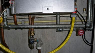

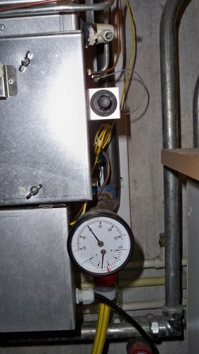

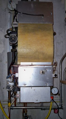

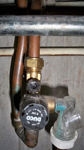

Bij deze enkele foto's van de ketel zonder mantel, is voor jullie misschien wat makkelijker om aan te geven wat wat is.
Gewoon als de ketel meer dan 7.4 liter gaat geven en dan maakt het niks uit welke kraan je hebt.
die ketel geeft nu een hele boel water veel te veel
heren ketel specialisten misschien een idee kan het tappotje lek zijn?
sorry van reken foutje nu verbeterd
10 liter 1min 21 sec=7,4 liter permin geeft nu de ketel
Dus de ketel geeft teveel water af in tegenstelling tot zijn vermogen.

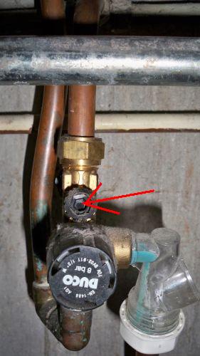

Met welk ventiel kan ik dat eventueel regelen op bijgaande foto's?
Zet je reduceer (als je dat hebt) eens op 4,5 Bar.
zie ik zo niet
Daarna de hoeveelheid met behulp van de inlaatcombinatie terug draaien naar 6L/min.
dit kraantje zo ver dicht draaien dat je dan 6 L/min hebt uit de kraan zonder een perlator er in
Een reduceerventiel zal er dan niet zitten, want wat op de foto's staat is de volledige installatie.

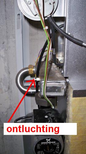

Ik zal het eens proberen met terugdraaien van de aangegeven schroef...
Uit die aangegeven ontluchting komt alleen maar water.
