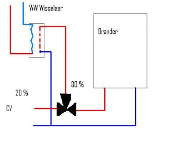

ook zou de 3weg klep een probleem kunnen zijn , indien de klep niet 100% afsluit ,dan gaat een deel van de warmte naar de cv en komt de ww installatie vermogen te kort !! dan kun je controleren door tijden ww-bedrijf aan de cv leidingen voelen of die warm worden !!
De driewegklep is gister vervangen, deze bleek idd niet goed te sluiten, maar zou nu geen probleem meer moeten zijn.
