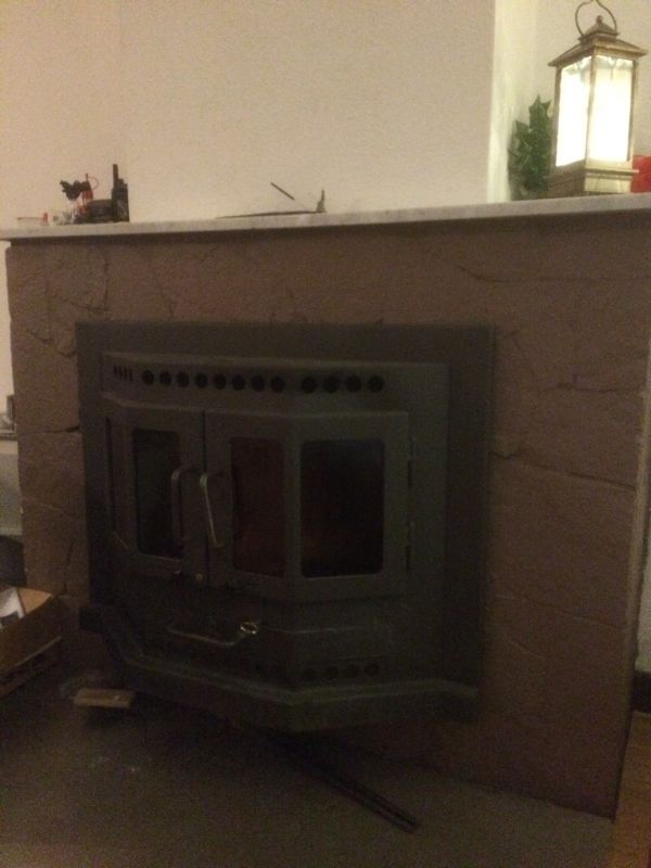

Ik ervaar een ernstig probleem met de rookgasafvoer van mijn kachel.

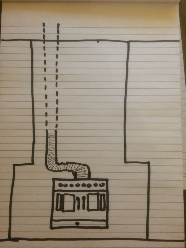

Het betreft een inbouwkachel die via een stuk flexibele r.v.s. buis (+- 1 meter) is aangesloten op een gemetseld kanaal.
Het gemetselde kanaal loopt niet recht/midden boven de kachel.
Op de kachel werd daarom een 10 cm lang stukje stalen pijp gelast van 150mm diameter.
Daar overheen is een stuk flexibele r.v.s. buis geschoven en het andere einde daarvan eindigt (middels een s-bocht) in het gemetselde kanaal.
Nu, na een paar jaar stoken, is plots het r.v.s. kanaal compleet weggeroest en uit elkaar gevallen in allemaal losse roestige ringetjes...
In feite heb ik nu geen verbinding meer tussen de kachel en het gemetselde kanaal en kan de kachel dus niet meer stoken.
Ik kan de kachel niet uit de muur halen omdat ik dan de hele schouw moet open hakken.
Heeft iemand een idee hoe ik dit zou kunnen oplossen zonder alles te moeten slopen?

Foto van betreffende inbouwkachel:

Schets van hoe het in de muur is aangesloten.

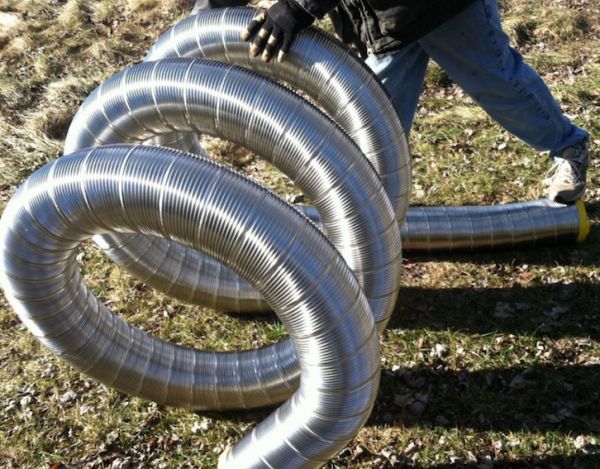

Het betreft dit type buis dat in de schouw werd verwerkt.
Ik had geen idee dat deze buis niet hittebestendig is voor de rookgassen uit de kachel.
Er is in ieder geval niets meer van over.
Weet u zeker dat dit rvs is ?
Zo te zien zou het ook aluminium kunnen zijn, dat verklaart het wegrotten beter.

Dit komt doordat er condens in de rvs pijp is blijven staan dit condenswater is zeer agressief en tast zelfs rvs aan na verloop van tijd zoals u zelf heeft gemerkt er is voor dit soort buismateriaal een maximale verslepingshoek van zo ff uit het hoofd 35graden om dit soort dingen te voorkomen dus u zult aan het slopen moeten

Ik heb net gebeld met de leverancier van de flexibele buis.
Die zegt dat de buis niet is kapot gegaan door corrosie maar door overtemperatuur.
De buis zou niet geschikt zijn om langdurig temperaturen boven 700/800 graden C te kunnen weerstaan.
Net boven de kachel kunnen temperaturen van boven de 1000C voorkomen indien de vlammen het kanaal in gaan.
Als er dan ook nog iets van een bocht zit slaat de hitte daar verhoogd toe.
Dit probleem had men reeds enkele malen eerder gehad.
Het advies, alles slopen en aanleggen met r.v.s. vaste 45graden bochten en het eerste stuk van +- 0,5m recht kanaal, alles uitvoeren in dubbelwandig.
