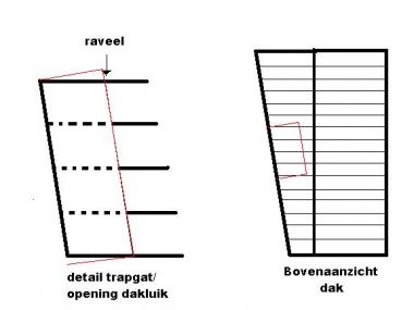

Goedendag,
Ik ben bezig met het maken van een toegang voor een dakluik m.b.t. het nog aan te leggen dakterras. Nu heb ik het plafond verwijderd om te kijken welke dikte de balken hebben (7x17cm) en hoe lang de raveel moet worden (2,4m). Nu zit ik alleen met een probleem. De balken lopen scheef t.o.v. mijn raveel. Hoe los ik dit op? Zie globale tekening. Zoals ik heb gelezen behoort een raveel haaks op de andere balk bevestigd te worden. Tevens kan ik niet rechts van de raveel komen om de balkdragers in de balken vast te zetten. Dit omdat ik anders de plafond van mijn andere kamers/kasten moet openhalen. Onder de raveel zit namelijk een muur (geen draag) en links daarvan bevind zich de trap. Kan iemand mij tips geven hoe dit op te lossen en of wat mogelijk is?
Alvast bedankt
