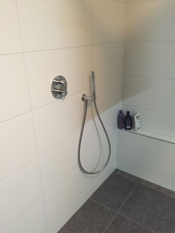

Ik heb onze badkamer verbouwd. De douchecabine vervangen door een inloopdouche. onder de oude douchecabine was nog geen cementdekvloer gestort. Eerst alle leidingen gekoppeld aan de nieuwe thermostaatkraan. Vervolgens over de leidingen de cementdekvloer gestort. Over de leidingen zat volgens mij een zwarte plastic buis met kleine gaatjes.
Nu de inloopdouche klaar is blijkt dat het water onvoldoende heet wordt. De aanvoerleiding wordt wel heet. Ook stroomt er ruim voldoende warm water uit de kraan. Het water echter uit de kraan is niet echt heet. Het probleem zit niet in de thermostaatkraan, want de problemen doen zich al voor voordat het water in de thermostaat kraan komt.
Kan iemand aangeven wat hiervan de oorzaak zou kunnen zijn.

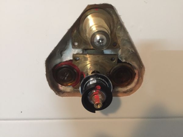

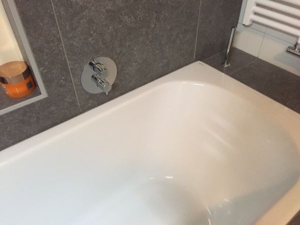

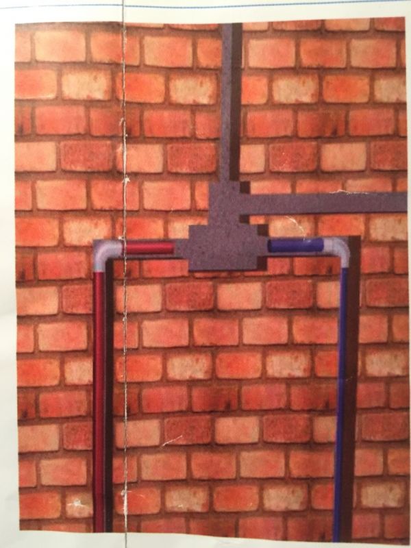

Ik heb een paar foto's bijgevoegd. Het gaat om thermostaatkranen van het merk Hotbath, weggewerkt in de muur. Zoals op de foto's te zien is de afstand van de kraan bij het bad tot die van de douche ruim 2,5 meter. Elke kraan wordt afzonderlijk gevoed door een warme en koude leiding, die in de kast met leidingen bij elkaar komen en dan naar boven naar de ketel gaan.
De aanvoer van deze leidingen is te zien op de foto met de stenen.
Als ik het ronde plaatje weghaal zie je een tweetal pluggen, links een met een rode rond en rechts met een blauwe. Daar vindt de toevoer plaats en zitten de zeefjes achter. Bij de kraan heb ik vervolgens de rode en de blauwe plug afzonderlijk er af gedraaid. Bij beide stroomt het water er in voldoende mate uit. De rode wordt echter alleen lauw (in tegenstelling tot de temperatuur in het bad, daar brand je je vingers bijna zo heet is het). Het water uit de rode plug van het bad komt rechtstreeks zonder tussenkomst van een kraan van de ketel en zou dus echt heet moeten zijn.
Gisteren de temperatuur die uit de ketel komt op het maximaal aantal graden gezet (65 graden). Dan wordt het water uit de douche wel warmer.
Maar dat zou toch niet nodig zijn want voorheen werd de douche ook heet met water uit dezelfde leidingen. Graag jullie reactie.
Verwarming Sp.
Laat de douche eens lopen en voel aan de badkraan. Wordt deze warm? Dan is ie stuk en mengt bij.
Of de badkraan zachtjes laten lopen, en dan douchen, dat is ook een test.
The headhunter
Als de badkraan koud word mengt hij bij.

verder douchekraan laten lopen en badkraan aangezet. Bad wordt heet, douchekraan wordt niet heet genoeg. Ook als ik de douche aanzet wordt de badkraan niet koud.
Als ik de keteltemperatuur op 61 graden zet is het probleem vrijwel opgelost. Maar ook bij een temperatuur van 50-55 graden moet de douche toch warm genoeg worden?
Ik probeer nu de thermostaatkraan van de douche en het bad te verwisselen en dan zien wat er gebeurd.

Ik heb inmiddels beide thermostaatkranen verwisseld en nu blijkt die van de douche defect te zijn. Een nieuwe van de leverancier ontvangen en nu zijn de problemen opgelost. Bedankt voor het meedenken en reageren
