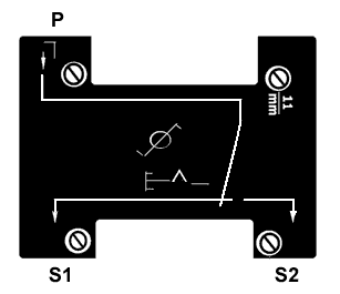

Hallo mensen,
Ik ben in het bezit van een Stork afzuiger met een hoog/laag toeren mogelijkheid. tot nu toe heb had ik alles gewoon aangesloten op een stekker en de hoog/laag regeling niet benut.
Nu wil ik hier dus wel gebruik van gaan maken en heb een wisselschakelaar gekocht.
Vanaf de afzuiger komen er 4 draden: blauw/bruin/geel-groen/zwart.
Bl+br is stroom, ge-gr is aarde en zwart is de toerenregeling dat weet ik maar nu die schakelaar..
Ik heb een tekening gemaakt van de achterzijde en ik zoek wat hulp over hoe ik een en ander aan moet sluiten zodat ik de afzuiger op hoge en lage stand kan laten draaien? Uitzetten doe ik gewoon met de stekker en als het goed is zit de O stand ook niet op deze schakelaar: zeiden ze toen ik hem kocht (hoeft ook niet ivm stekker)
Kan iemand mij verder helpen?
De Stork box draait altijd op laagtoeren, zodat er spanning opstaat. Als je op de zwarte draad spanning zet, gaat hij hoogtoerig draaien, dus moet je een fase linksboven ((P) bruin) op je tekening zetten en de zwarte van de box links onder.(S1)
Als je de schakelaar dan bedient, schakelt hij tussen de twee toerentallen.
Succes
edit P en S1 gezet na aanleiding van de wijziging in de tekening door Kees
Ik heb de tekening even iets aangepast, "praat" makkelijker en hij staat meteen op onze server... Ik was alleen wat te laat, haedhunter heeft zijn bericht al geplaatst, logisch dus zonder de bijgeschreven aanduidingen.
S1 en S2 zijn geen officiele benamingen (voor zover ik weet).
Ik neem zonder meer aan dat het verhaal van headhunter correct is, ik heb geen ervaring met Stork afzuigers. Lees dus voor L de markering P.

Misschien domme vraag, maar waar sluit ik de blauwe draad en de aarde op aan binnen de schakelaar?
Ik begin eea te snappen hoe je de stroom omzet maar ik heb wat draden over:)
Het gaatje linksboven (11MM) is leeg en dus geen functie.
De blauwe en de geelgroene draad worden niet aangesloten binnen de schakelaar.
Die worden dus doorverbonden (lasdop, kroonsteentje) met de blauwe en geel/groene draad naar de ventilator. De bruine draad gaat én in de schakelaar, contact P, dus wél linksboven, en de zwarte draad die naar de ventilator gaat, in één van de S aansluitingen.

Denk dat ik het nu snap.
Blauw & aarde doorverbinden en vanaf de ventilator bruine & zwarte aansluiten op S punten schakelaar en vanaf de stekkerkant alleen de bruine op de schakelaar.
Als ik dan de schakelaar bedien word de stroom via bruine of zwarte kabel geleid.
Bruin=normaal en zwart is dan hoge toeren als ik alles correct heb.
Eea aangesloten en draait als een trein.
